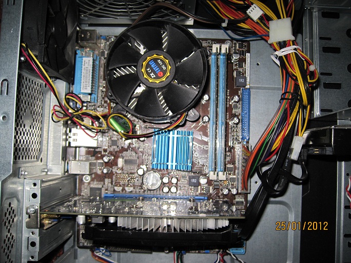

после чистки комп (сам чистил) влючаеться а выключаться не хочет и на мониторе не какой реакции! а так кулеры крутятся хард тоже жужит !наверное неправильно подключил провода к фронт панели !гуглил результат прежний мишка и клава тоже не светяться

вот фото
вот фото смотреть тем кто с компа и трафа не жалко
сори первый раз не получилось
Motherboard Asus P5G41T-M LX2
вынимал все кроме проца

может что то забыл обратно запихнуть?
Как чистил? Перевоткни оперативную память, по поводу проводов, фронт панель вся подписана, если не уверен отключи пока эти провода, добейся нормального включения а потом уже подключай, так же перевоткни видеокарту
forever young
Да, могу только посоветовать оперативку в другой разъем воткнуть
заработало !ееееххххххххххууууууууууууу! протек контакты оперативы и видюхи и заработало
