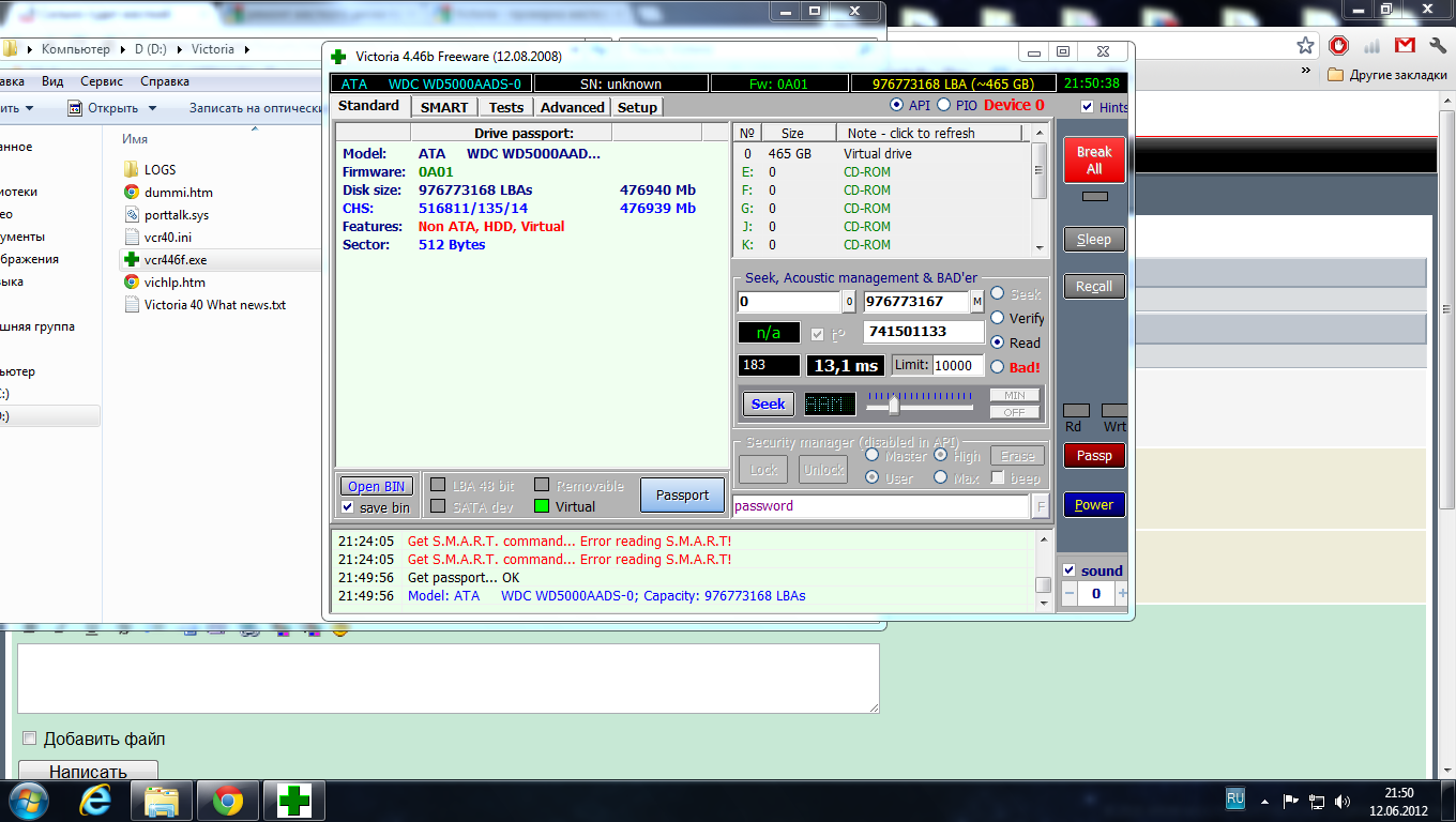

Zheka12345, Сделай скрин паспорта (первая вкладка)
ТОлько винта , а не своего .
Держи
Zheka12345, Не пойму почему виртуал пишет , щас в личку напишу , чтоб быстрее было...
