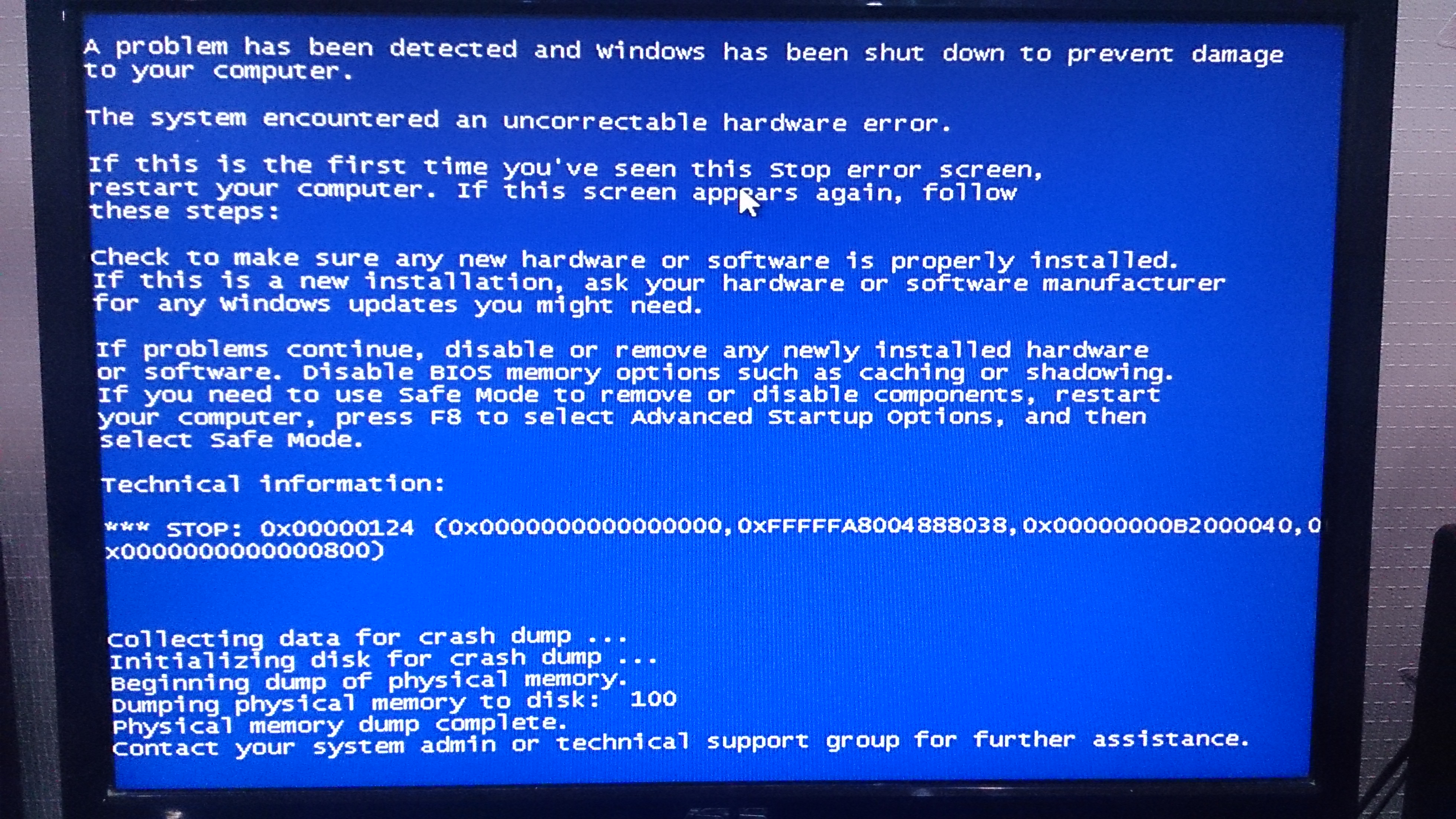

Xargs, идешь в свойства моего компа, загрузка, снимаешь галку перегружать при отказе, далее читаешь синий и скрин сюда
так же автоперезагруз можно отключить через меню на ф8 до загрузки винды
Koenig, Нашел другой БП, поставил, теперь посмотрю будет перезагружаться или нет
Вообщем замена БП ничего не принесла. Вот скрин синего экрана

Xargs, гугл говорит:
Синий экран смерти 0x00000124 указывает, что произошла фатальная аппаратная ошибка. Эта ошибка использует данные, которые обеспечены Windows Hardware Error Architecture (WHEA).
Возможные причины:
Неисправность\Перегрев процессора, видеокарты;
Разгон процессора или видеокарты;
Недостаточная мощность или неисправность блока питания;
Недостаточное напряжение на процессоре (корректируется в настройках BIOS);
Неисправность материнской платы (например: вздутые конденсаторы в схеме питания процессора);
Несовместимость процессора / оперативной памяти / материнской платы;
Поврежден жесткий диск (Bad sectors).
