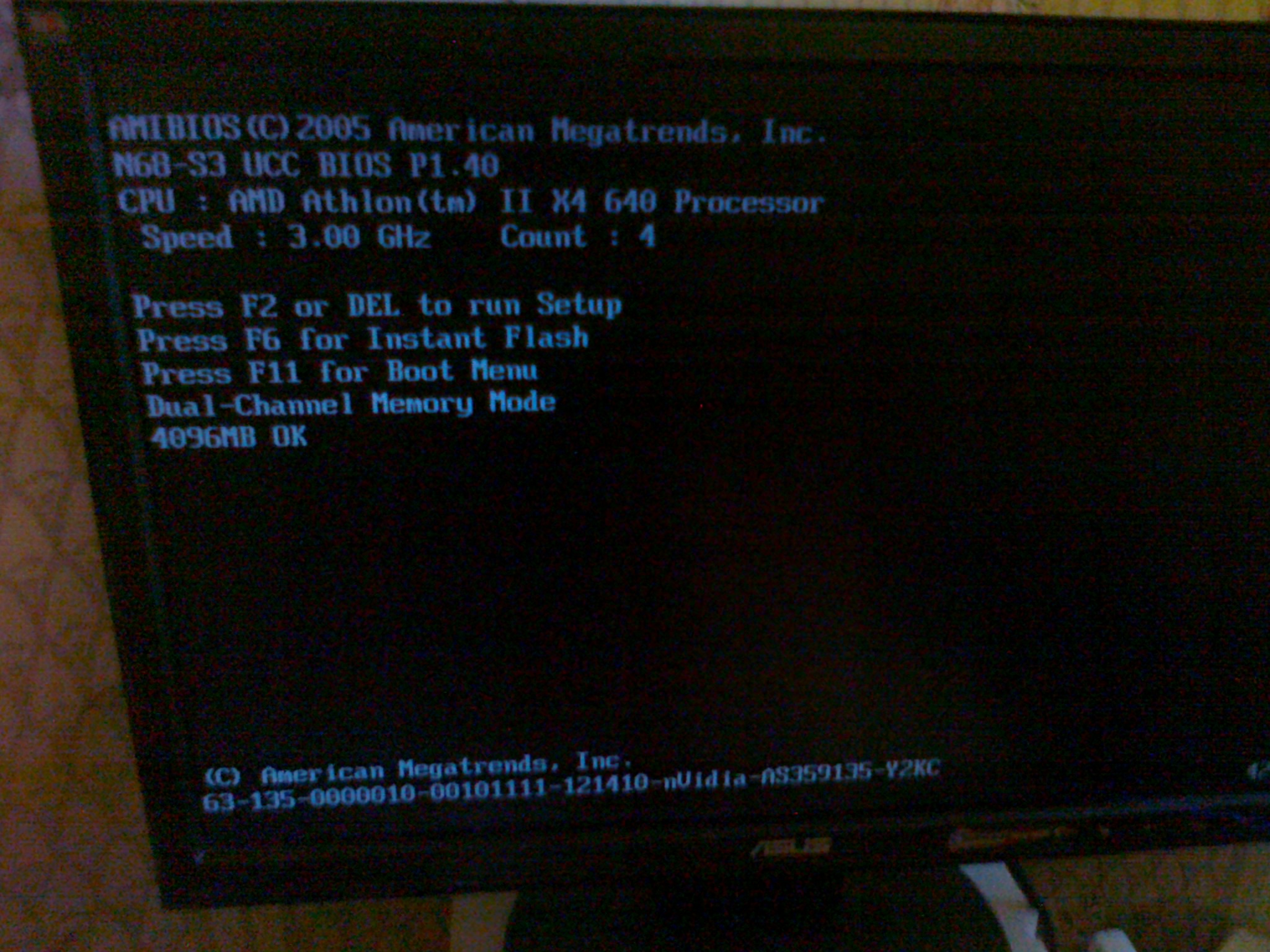

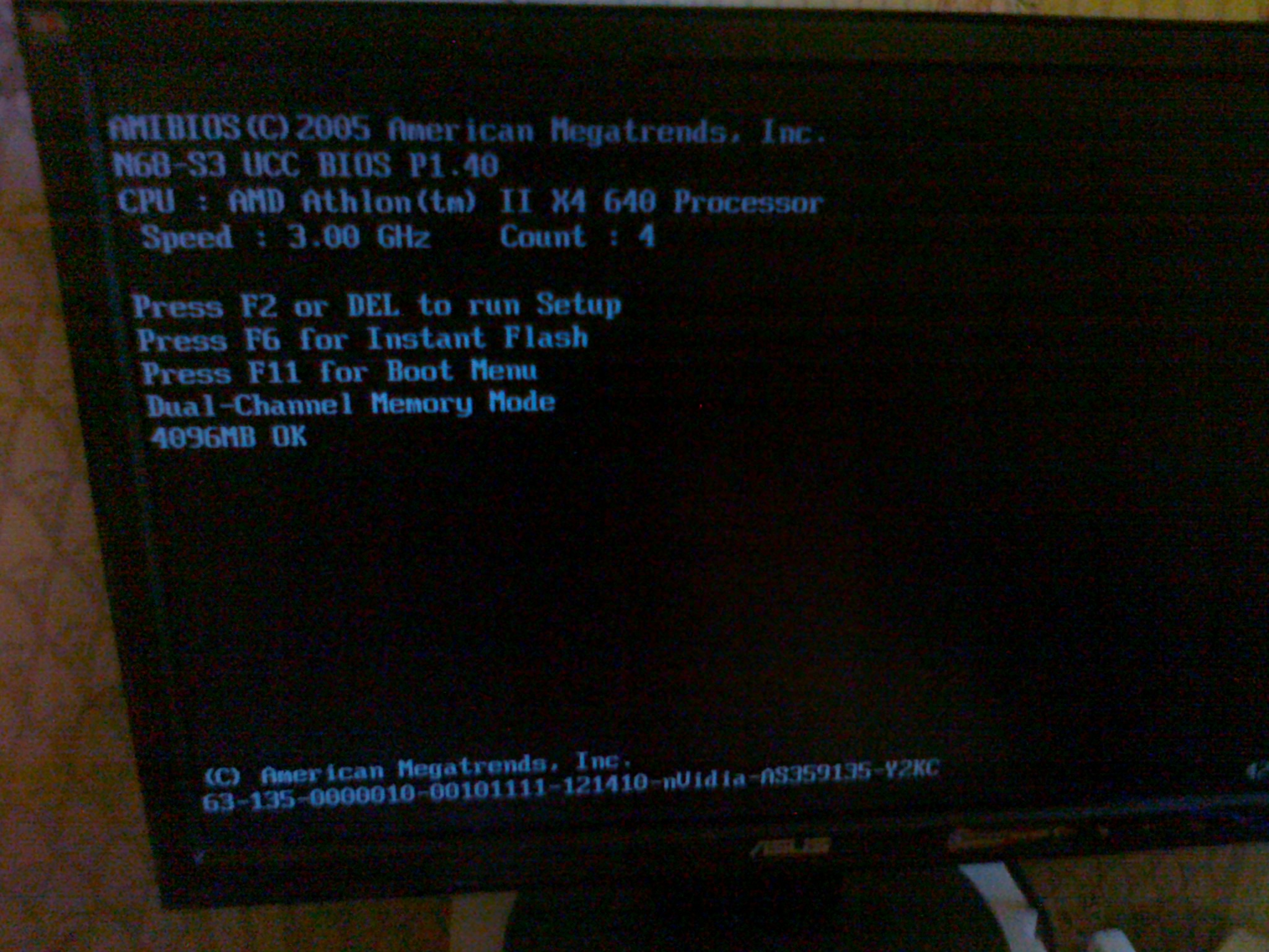

суть такая. Утром все работало, оставил его включеным на 2 часа, вернулся к нему а на экране нет сигнала, клик по мышке не помогал. Перевключил комп и строка биоса зависает на оперативке, отображает ее, а дальше не идет, дальше должны еще записи появляться. Много раз перевключал, тоже самое. Пробовал переставлять планки оперативки, после этого теперь обще не включается, нажимаю на кнопку включить, она сверится, комп гудит, а короткого писка нет. Помогити пожалуйста, что мне делать

точно такое же было. отключил дисковод и планку - работает. грешу на БП
вот его роздуплило, Но дальше биос не хочет грузится и все, писка нет
перевоткнуть оперу и видео карту, сброс биоса , можно через вытаскивание батарейки, сколько планок?
Koenig, 2 планки
видюха робит, планки тоже, как одну вынимаю то показывает что 2 гб ОК
Stvam, скинь шлейфы с привода и жесткого, и писание с них, попробуй войти в биос, посмотри hwmonitor температуры и напряжения и там же сброс биоса сделай
может его почистить и его роздуплит? На лопатях кулеров есть пыль
Stvam, пыль не страшна, вот комки пыли как мох страшны, мелкий налет будет даже если каждый день чистить
Stvam, и попробуй монитор подключить к встроенной видео, а видюху сними, если у тебя стоит она
