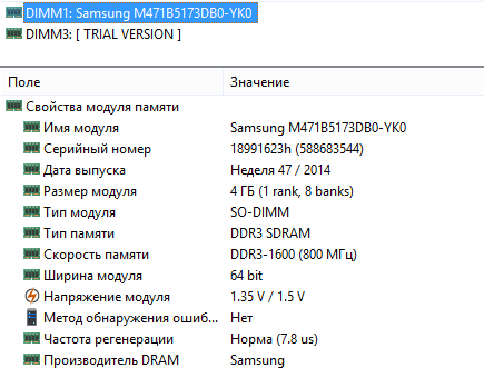

Привет. Вчера разобрал ноутбук и поставил ещё одну оперативку соседскую. Просто проверить, да и не стало хватать родных 4 гб. Память не подошла. Всё так же 4гб, хотя в некоторых программах и показывает 8 гб. Как стало ясно дело для меня это тёмное, а так как на увеличение оперативки нужно тратить свои кровные, то прошу совета какую оперативку купить, чтобы поставил и вуаля, всё работало.
Ноутбук: Acer E5-571G
Родная оперативка: см. скрин

Вот с интернета
Аккуратно вынь (раздвинув по краям усики) и неси оперативу в магазин для покупки ТОЧНО такой же. Инача может не заработать.
А вообще, проверь по отдельности планки на всякий случай.
Ноуты вредные. Не все планки принимают. Тебе надо подобрать тот же тип - если ддр3 то ддр3. Но это всем вроде как понятно. Забывают про частоту - у тебя 800МГц, значит надо так же 800МГц.
Ну и что бы уже точно быть уверенным что подойдет, берешь такую же планку как у тебя стоит. Того же производителя я имею ввиду.

Планки по типу, частоте и по таймингам хоть одинаковые? Иначе не получится ничего. Будет работать, но материнка автоматом выставит тайминги для всех планок по самому медленному модулю, также и частоту.
я покупал точно такую как у меня была, всё до циферки
Hat-Trik, надо в биос смотреть количество оперы
