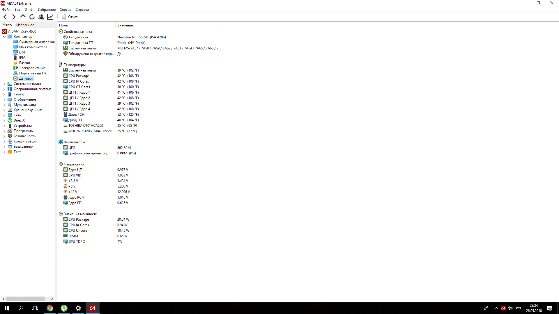

Сначала просто гудел кулер... поменял вроде перестал, не гудел даже при нагрузках теперь же. включил комп. Колонки фонят (звук похож на звук идущего по ЛЭП тока) и иногда сопровождается бликами на экране.

1. Шум кулера при старте компа означает что в нем выработалась смазка. Можно было просто смазать его не меняя.
2. Если колонки раньше не издавали подобных шумов, а теперь вдруг начали - то нужно в них проверить конденсаторы на вздутие.
3. Насчет монитора, если в момент появления фона в колонках на мониторе отзывается появлением артефактов, то можно предположить, что в кабеле подключения монитора нарушен экран кабеля, в следствие перегиба (либо он вообще не экранирован). Попробовать заменить кабель. Для проверки предварительно можно поместить колонки как можно дальше от кабеля монитора, если влияние на монитор пропадет, то однозначно кабель пора менять.
