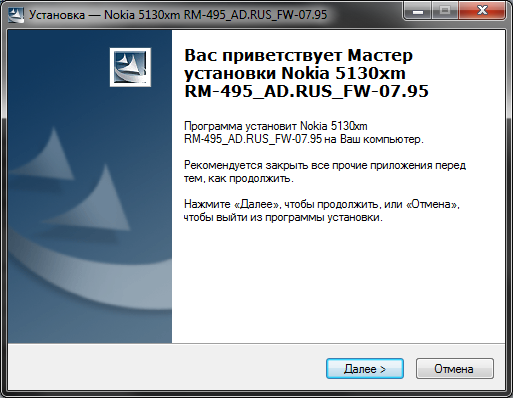

Сначала скачайте свою прошивку тут
И так, скачали.
Теперь устанавливаем её.

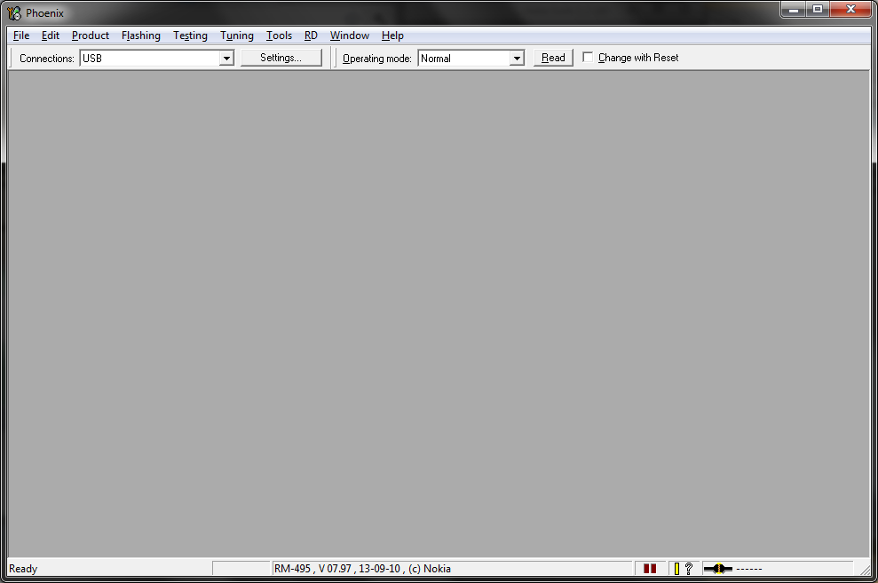

Теперь запускаем феникс.
Видим надпись "NO CONNECTION".
Рядом кнопка "Settings" клацаем на неё.
Появляется окошко, жмем в нем "Add"
Появляется ещё одно окошка, в нем выбираем "Driver" (Default: COMBOX) и меняем на USB -> далее ниже жмем "Scan", появляется окно и в нем опять жмем "Scan" должен появится ваш телефон, если его не появилось, тогда проверьте подключение, если появился клацаем по нему два раза.
В оставшихся окошках жмем "OK"
Теперь выбираем USB (Где написано NO CONNECTION), ждем пока загрузится и в состоянии процесса будет написано "Ready".

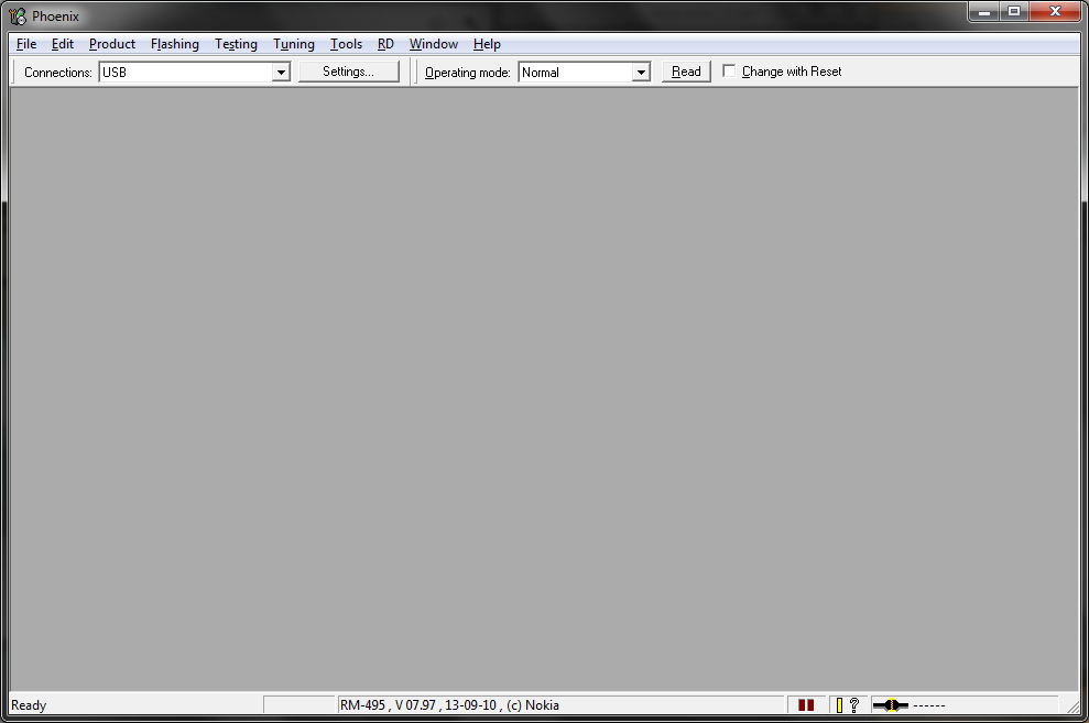

После жмем CTRL+R чтобы про сканировать продукт.
Потом жмем "Flashing->Frimware Update" появляется окно, оно нам и нужно.
В Product Code видим вашу прошивку и ниже в SV Version версию вашей прошивки.
Жмем кнопку рядом с Product Code и выбираем код где присутствует RUSSIA или Cyril (Если поставлена галочка на "Detect Product Automatically", то уберите её.)
Всё? Выбрали? Ок. Теперь жмите "Update Software" и поехали, всё телефон прошивается. И не вздумайте оторвать его от компьютера, летальным исходом может окончится. Ну не совсем летальным, но дорога в СЦ вам только будет.
