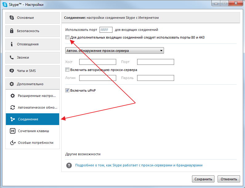

PaRtiZzaN, зайди в настройки скайпа.
Вкладка Дополнительно -> Соединение, убери отметку из чекбокса "Для дополнительных входящих соединений следует использовать порты 80 и 443". Перезапусти скайп.
