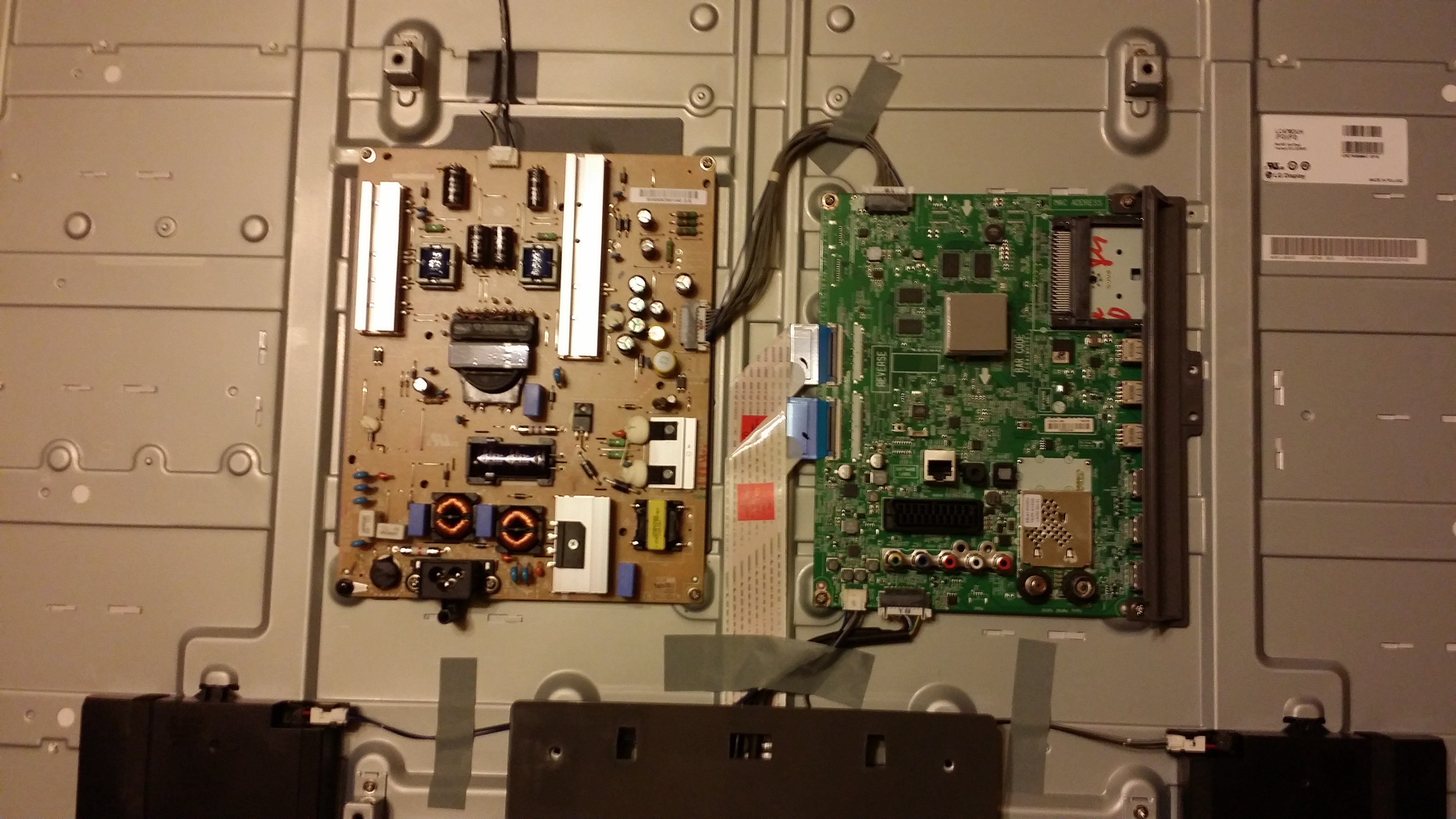

Всем привет. Осенью приобрёл данный телевизор. По началу было всё нормально, но ближе к новому году стал пропадать сигнал и появляться. Были помехи. Грешил на старый кабель. Проблема была не так часто, особо не напрягало. Вчера тоже всё началось с помех и в итоге сигнал полностью пропал. Не в какую не хочет искать. Есть старый ресивер, который ловит сигнал отлично. Заменил кабель, конвертер, делал общий сброс. Ничего не помогло. Думаю, проблема в железе тв. Никто не сталкивался с таким?

Кстати, вот железо
elkol, радиаторы вообще лучше поменять, от старой матери с мостов свинтить
Koenig, БП норм работает А на проце липучка на корпус. Грешу на спутниковый модуль
Может ещё по гарантии отправлю
elkol, или мне кажется, или у тебя слева транс "лохматый"
