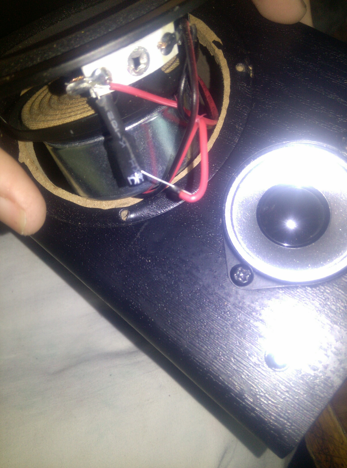

Вот фото его
Похоже просто конденсаторы неисправны
Кот Леопольд
Есть еще Совковый маленький динамик, попробовал присоеденить вместо вч динамика, через этот же конденсатор, молчит, на прямую. Работает, похоже кондер брак, гдеб выпасть подходящий?)
Добавлено: 05.06.2017 / 15:11
Ну вот, либо когда в термоусадку сажали, ножку вывернули слишком и оторвали, либо брак конденсаторов.

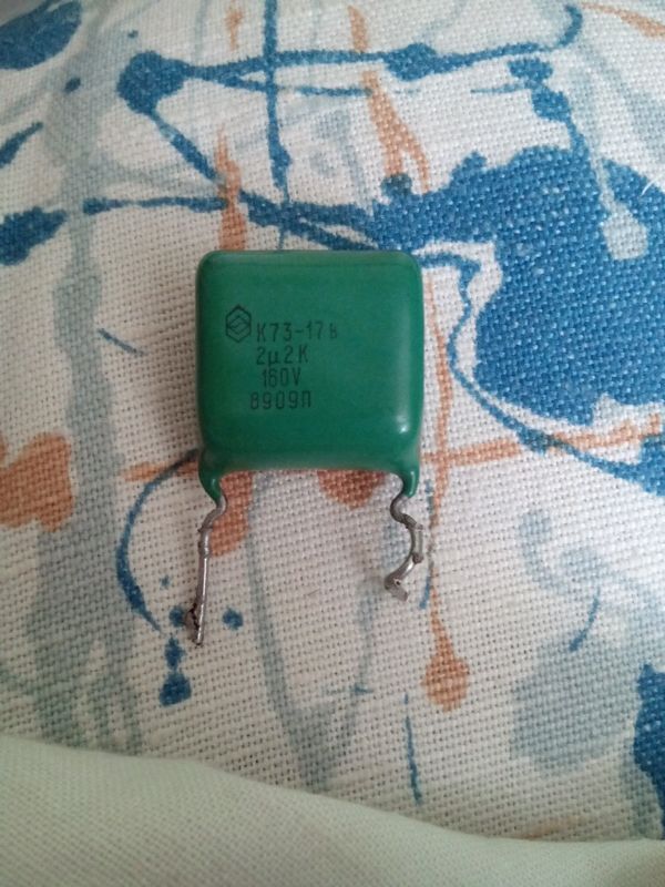

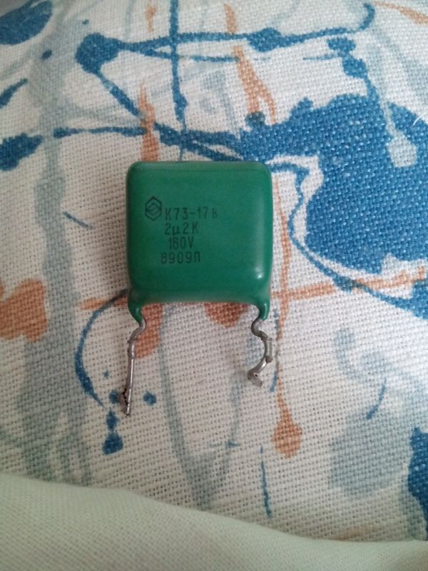

Скорее брак партия попалась, тк 2 кондера и не работают
Вот совковый, например.
