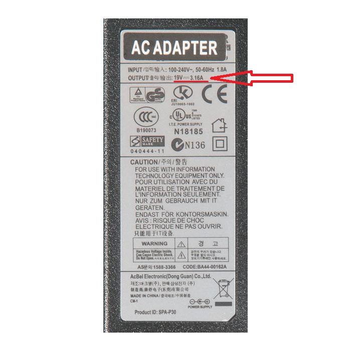

220 вольт для ноута? Ну если хочется его спалить, то норм. Берем зарядник от ноута и смотрим на его характеристики, как на фото. Там указано выходное напряжение выдаваемое зарядником в 19 вольт, и 3,16 ампер. В зависимости от модели, характеристики могут немного отличаться, но не на много. В любом случае нужно смотреть на зарядник, чтобы не ошибиться.

автор наверно про это http://joxi.ru/brRggE5FJX190m
