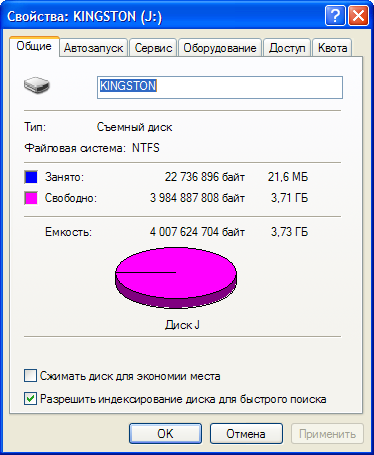

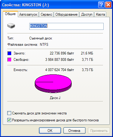

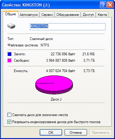

4. Проверяем файловую систему вашего usb-устройства:
