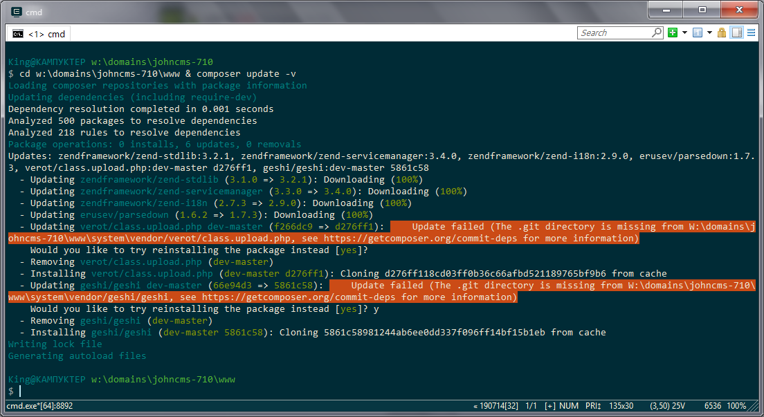

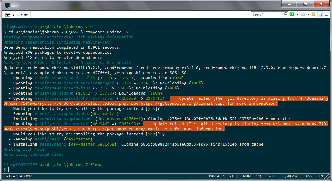

• Восстановил варнинг в файле
• Скачал с GitHub > batumibiz/johncms архив, скопировал из корня composer.json в папку сайта
• Открыл консоль у Open Server
• Запустил команду cd w:\domains\johncms-710\www & composer update -v
• Пару раз согласился с предлагаемыми действиями
• И, похоже, компосер всю билу обновил
LEX!N, Ну так раз новые версии вышли, он их и обновил.
2 последние "реинкарнировал", скорее всего потому что ты папки .git в них удалил.
