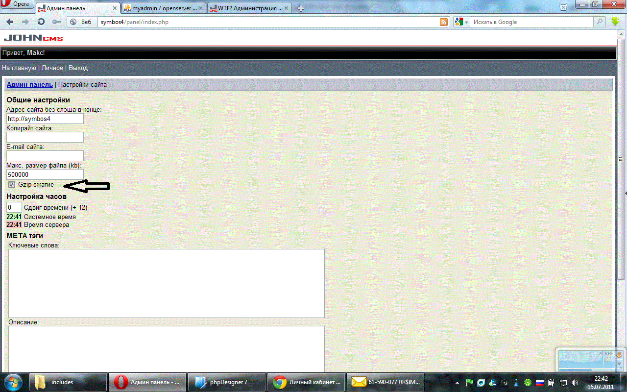

Ещё после обновления с 3.2.2 на 4.3 пакетом обновления, в таблицу настроек не дописывается строка настроек сжатия.
Может ток у меня так было, подробно не смотрел всё, нотисы выскачили сразу просто и настройки сжатия не срабатывали, просто добавил строку gzip в таблу cms_setting и всё.
Simba, так сжатие Олег вырезал на 4.3
Taltos (15.07.2011/18:41)
криво вырезал
Atmas (15.07.2011/18:42)
криво вырезал
так это... исправь
Simba
Што это тада? гг
Буфферизация вывода
if ($set['gzip'] && @extension_loaded('zlib')) {
@ini_set('zlib.output_compression_level', 3);
ob_start('ob_gzhandler');
} else {
ob_start();
Simba (15.07.2011/18:44)
Што это тада? гг
Ыы действительно, но это объясняется моим предыдущим постом гг
аkа ПьяНый Ангел
вырезан вывод сжатия (циферки внизу страницы), а не само сжатие
