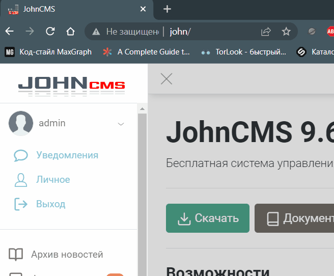

Простой скрипт, обращающийся к файлу каждые 5 секунд, который получает новые уведомления.
Разархивировать в корень и в /themes/default/templates/system/layout/default.phtml в тег <head> подключить скрипт:
<script src="<?= $this->asset('js/notification.js', true) ?>"></script>
Что делает скрипт:
Пользователь получает уведомление, скрипт это отлавливает и посылает звуковое уведомление и меняет заголовок страницы на: "n новое уведомление", все делается без перезагрузки страницы, через Fetch API.

update
- Добавлен мигающий title
- Теперь так же в сайдбаре обновляется счетчик уведомлений (без перезагрузки страницы)
- Исправлено, что не на всех страницах подгружался аудио
- Теперь не надо ничего создавать в таблицах, скрипт сделает это сам

Как все выглядит:
