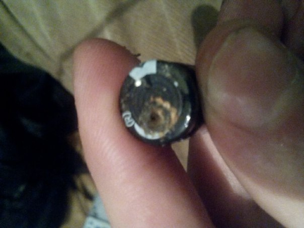

Ага, вот на плате от старого конденсатора осталось

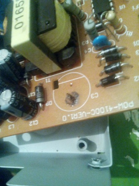

Ну ладно. Тюнер Orton 4100c, при включении в сеть мигает красный индикатор, не включается. Плата БП: POW-4100C-VER1.0. если отсоединить бп от main платы, то все напряжения на выходе в норме, если подключить бп к плате - напряжения пропадают, вместо нужных 12 вольт 6-4 вольта, остальных напряжений вовсе нет. На плате бп, если он подключён к главной плате, что-то постоянно щелкает (как потом мне сказали - это обмотки трансформатора из-за включения / выключения шим контроллера). Заменил банку 1000
