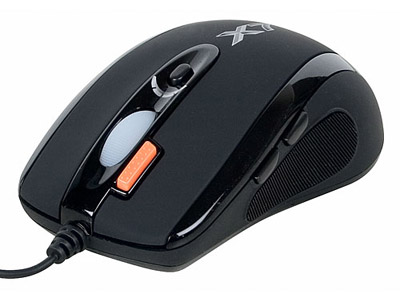

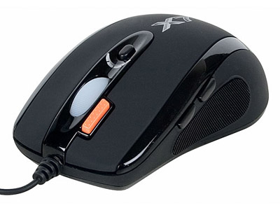

Собственно вопрос, у кого какая компьютерная мышь?
Никогда не задумывался о мышах Заглянул под низ что там написано:
Сверху X7 а внизу XL-750BK
Меня устраивает, хотя никогда на мышки внимания не обращал, даже если в гостях у кого-то и за комп присяду, мне всё равно, главное чтобы не убитая
