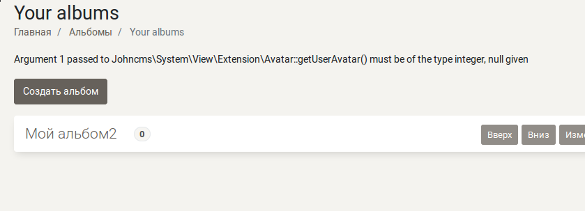

Simba, Так у меня тоже самое
# kantry (27.12.2019 / 22:24)
Simba, Ну твой скрипт тупо скопировал в файл)) Которым ты error_reporting проверял))
Ну короче я х.з. На типы ругается он, но не на все. Этот например выдает ошибку.

Hey guys! Finally I&#039;m gonna change status!?
Simba, Я в файл декларе тупо скопировал, а его же надо в самом начале строки объявлять))
Там нотайс у меня.
Там нотайс у меня.
Где-то подвох есть гг. Поставил ща на виртуалке, тоже ниче не выводит гг
433
(115 kb)
Simba, У меня вообще колом встает))
У меня просто чёт не ругается на ошибки типов, по этому у меня её нету)
Я пока не допёр как заставить его ругаться.
