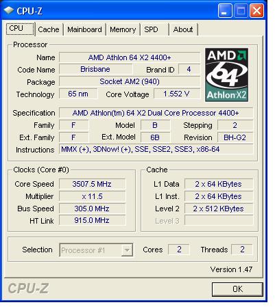

скриншотный разгон, то есть только для снятия скринов, не стабильно работает и не проходит тесты
брисбан 4400+ штатная частота 2.3 ггц
разгон до 3,5 мой личный рекорд

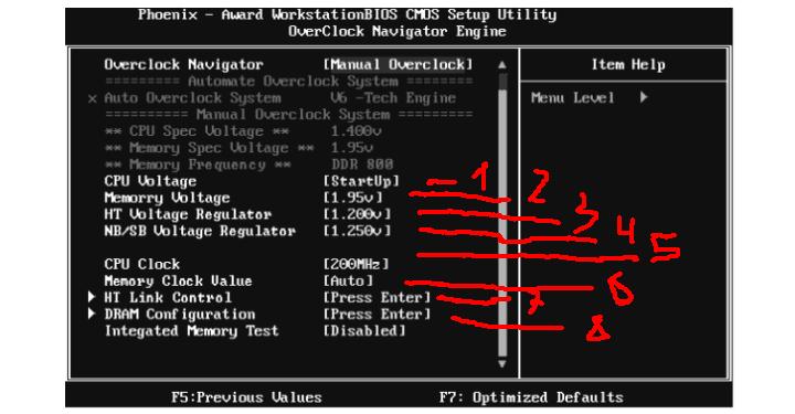

(49 kb)
1 - напряжение на процессор
2 - напряжение на память
3 - напряжение на северный мост
4 - шина обмена северного моста и южного, может пригодиться для стабильности работы переферии usb , sata
5 - fsb шина (её крутить, самая главная, от чего все частоты зависят)
6 - частота памяти (400(800), 333(667) ...)
7 - шина hypper transport (надо понижать так как тоже растет, при расчете максимальной частоты памяти может стать барьером, тоже желательно знать сколько

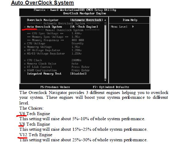

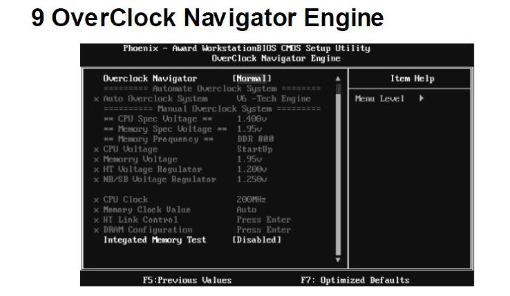

для начала можно попробовать авто разгон
см. скрин
начни с v6, так же сохрани и грузи винду, если норм пробуй v8, v12 скорее всего из за охлада не попрет, если v8 возьмет, скрин cpu-z

вот найди в биос, overclock navigator менять в manual, memory clock value 400(800), переходим в dram configuration

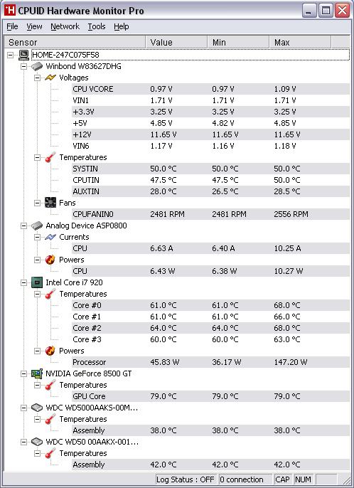

скрин hwmonitor pro отломанная

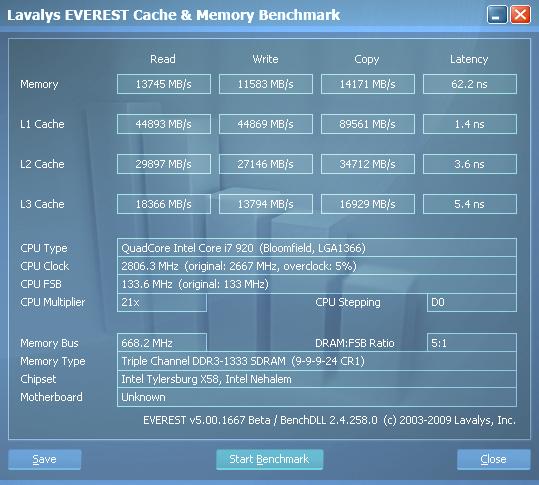

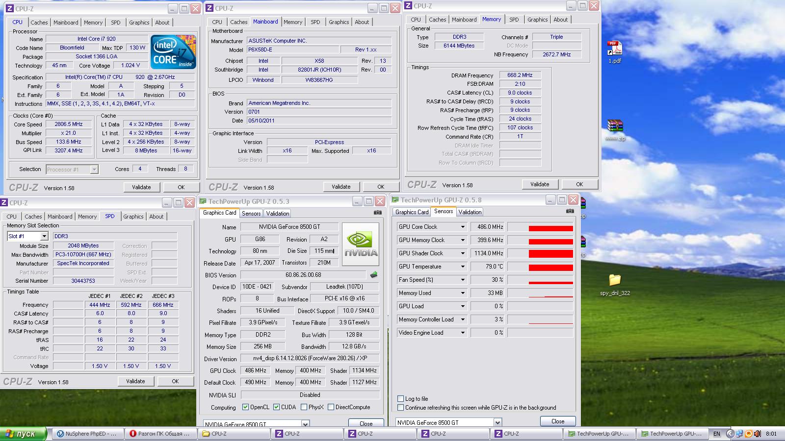

приблизительный скрин
