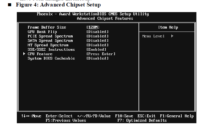

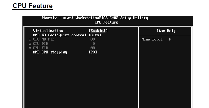

# Koenig (29.01.2016 / 00:52)

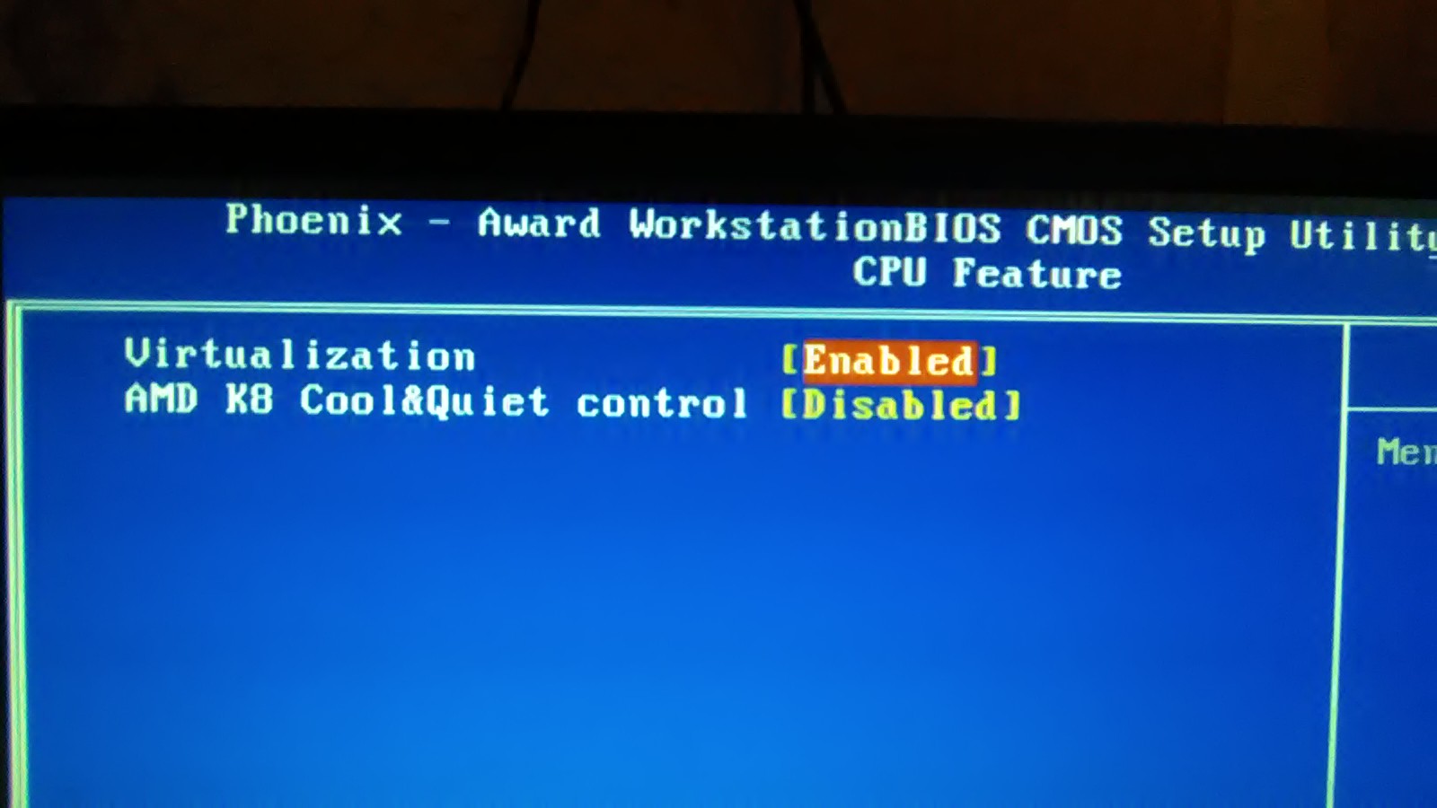

Kip-OK, у тебя так же как на скрине? нет пункта c1e
Вот
349
(13 kb)

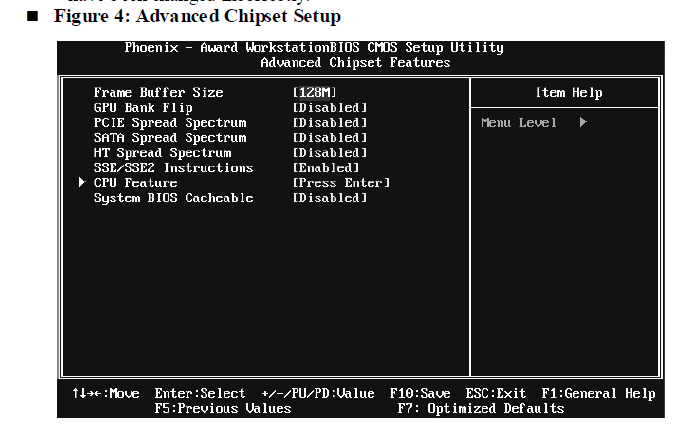

Kip-OK, и тут надо повыключить все спектрумы

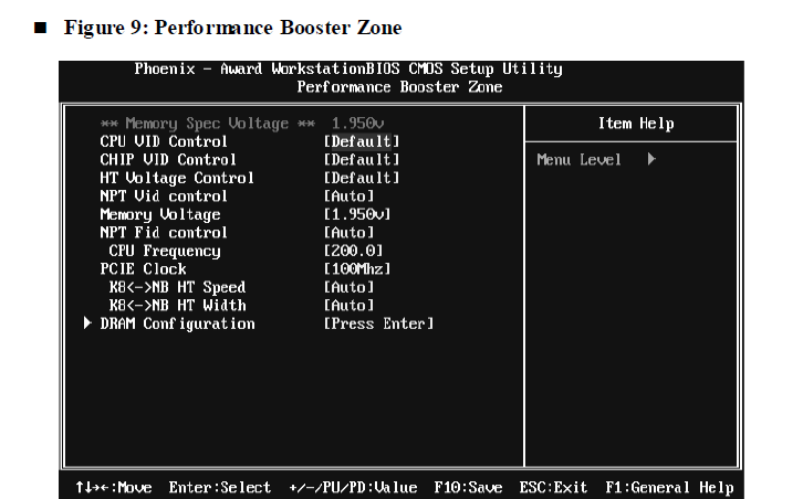

память
первая
CPU VID Control - пока не трогаем, полезная штука
CHIP VID Control +0.04
HT Voltage Control +0.02V
NPT Vid control 1.4
Memory Voltage 1.950V
NPT Fid control 12
CPU Frequency 240
PCIE Clock 101
K8<->NB HT Speed 4х
DRAM Configuration
Timing Mode Manual
Memory Clock value or Limit 667
кулер в биос побыстрее поставить, который на проц,

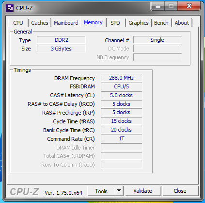

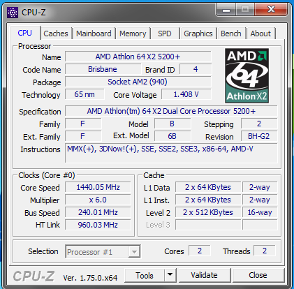

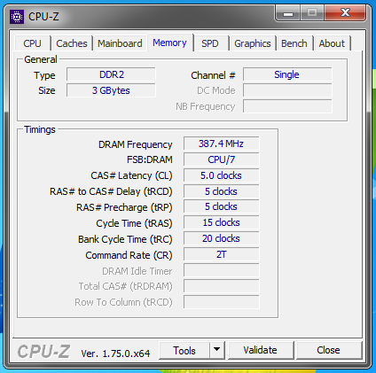

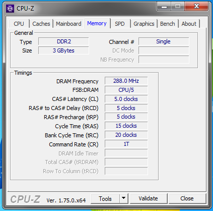

грузим винду, скрин первой вкладки и вкладки памяти из cpu-z
368
(30 kb)

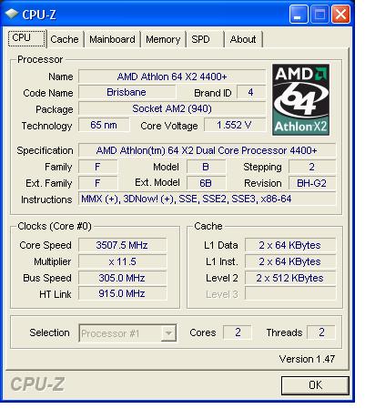

ага понял. вот

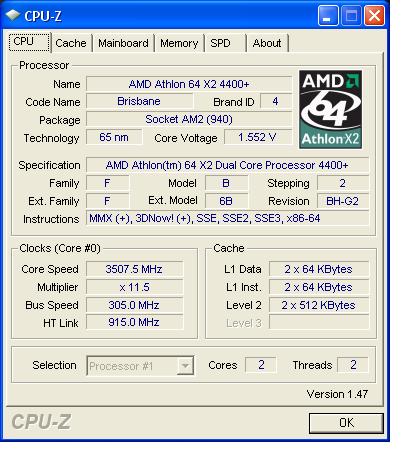

Kip-OK, я тут пока придумываю на каком множителе гнать, был у меня подобный камень
324
(49 kb)
второй

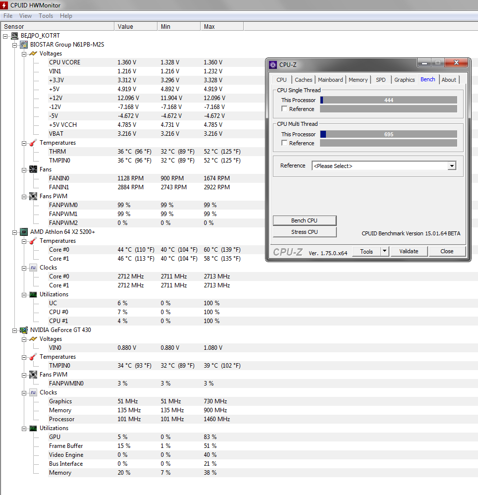

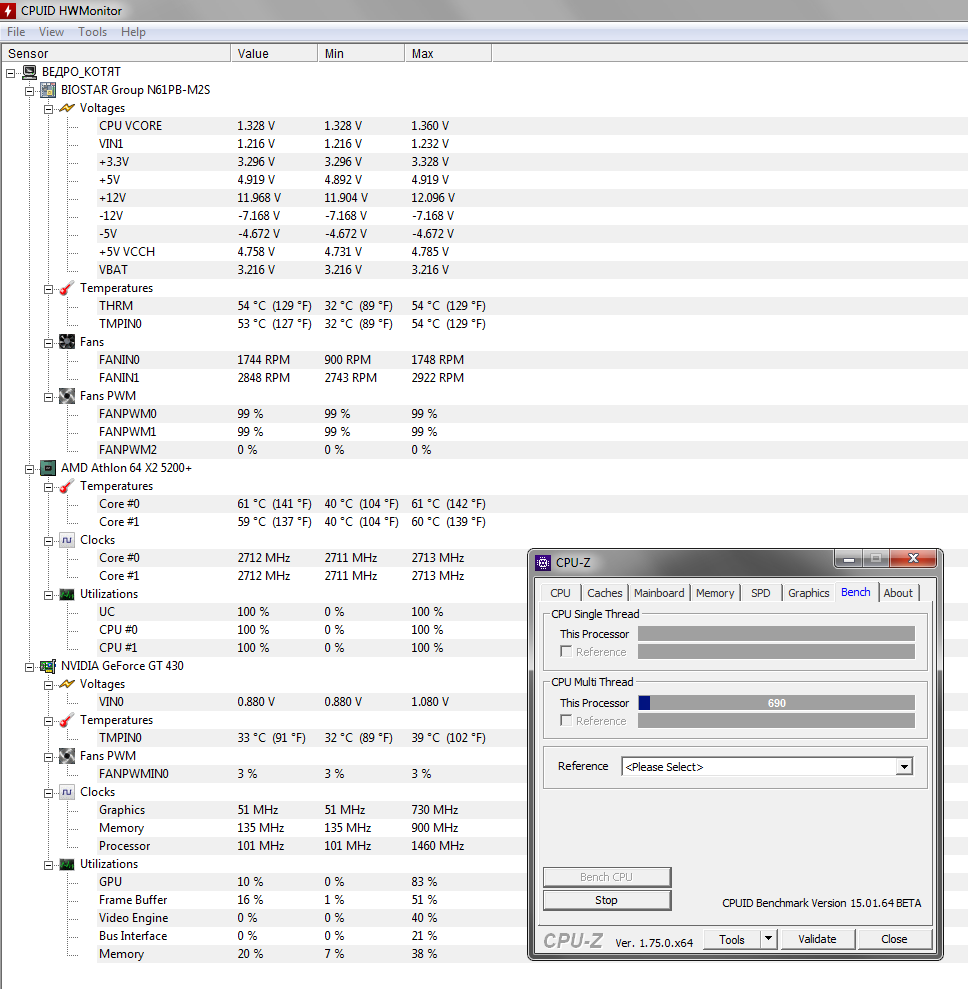

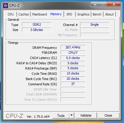

вот тесты из цпу-з
первый
