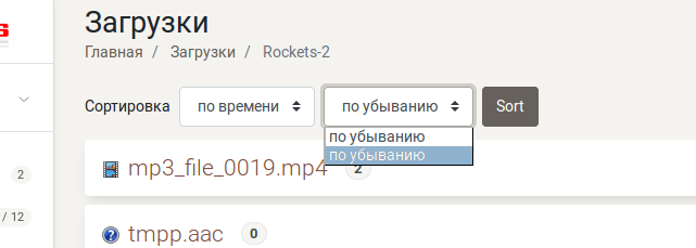

Simba, Сортировку забыл подписать))

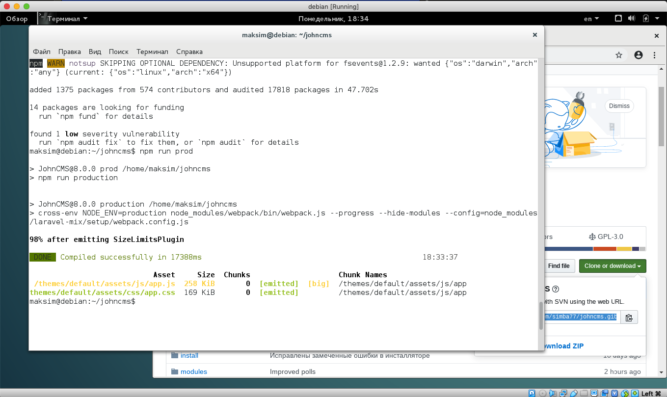

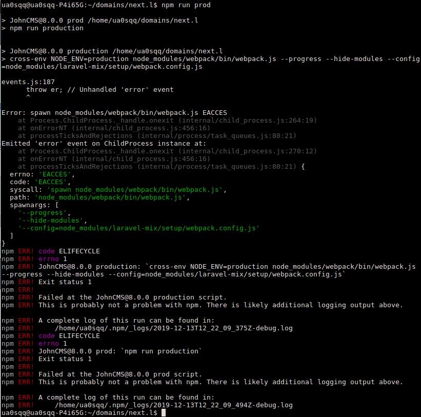

Simba, Делал, там все нормально проходит. В run prod орать начинает, и там что то ничего не понятно
Simba, Ты чего там опять в пакеты напихал?
error This is probably not a problem with npm. There is likely additional logging output above.
Блин, я в тот раз полдня провозился с элементарным css файлом, кое как скомпилировался:scare:

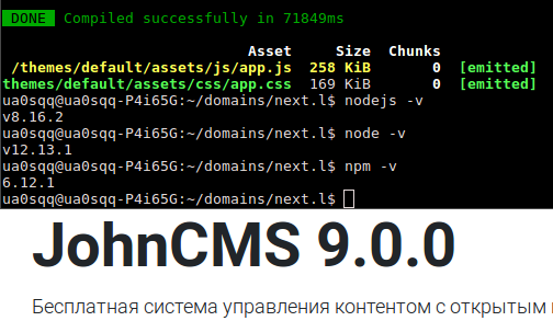

Я потестил, у меня норм собралось на debian 9.
Поставил ноду 13 с той ссылки что я кидал выше, склонировал реп, запустил npm install, всё установилось, потом собрал npm run prod

Simba, Есть он, я же путь бутсрепу указал "насильно")) 186кб все как положено
Simba, Вот так у меня run prod выглядит

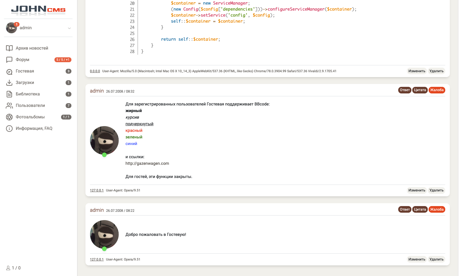

Чуть допилил сайдбар, убрал лишние кнопки и добавил вывод авы, стало выглядеть лучше.
Начал переписывать гостевую на шаблоны и попутно заверстал вывод постов по новому дизайну (см. скрины). Можете чуть покритиковать гг.
А ещё думаю убрать ответы в гостевой в их старом понимании и может быть даже сделать нормальные ответы по типу форума. (тоже можете покритиковать если есть что гг)
