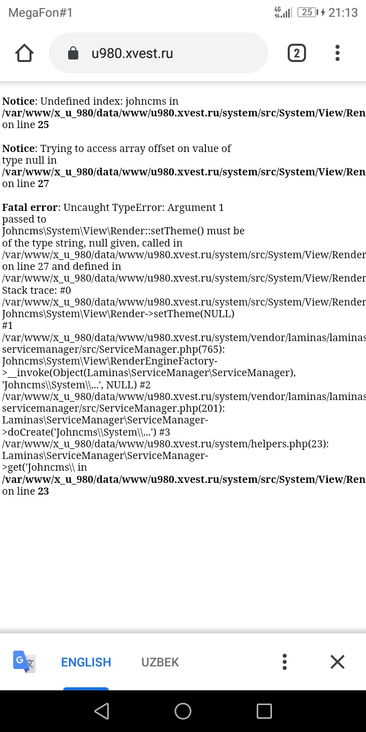

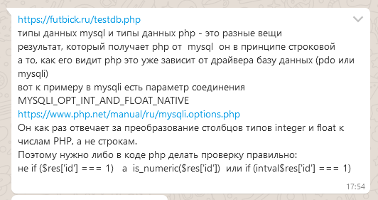

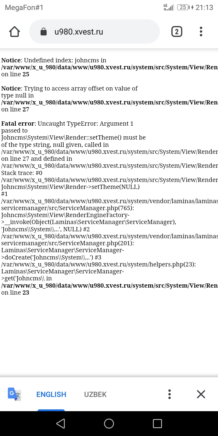

Похоже на то, что используется не mysqlnd и из базы возвращается неправильный тип переменных.
Написал я хостеру с просьбой разобраться в проблеме. Повторю, что mysqlnd у меня включен в настройках. Объяснил проблему, сказал что возвращается не тот тип переменной и как я это проверя
590
(24 kb)
Simba, Не вижу ж))

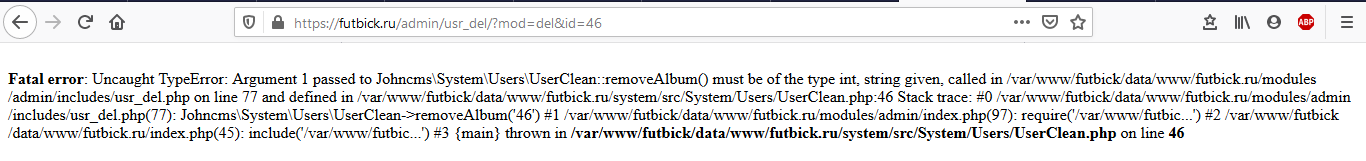

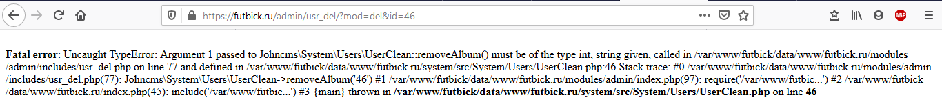

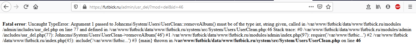

И такая при попытке удалить пользователя
548
(32 kb)

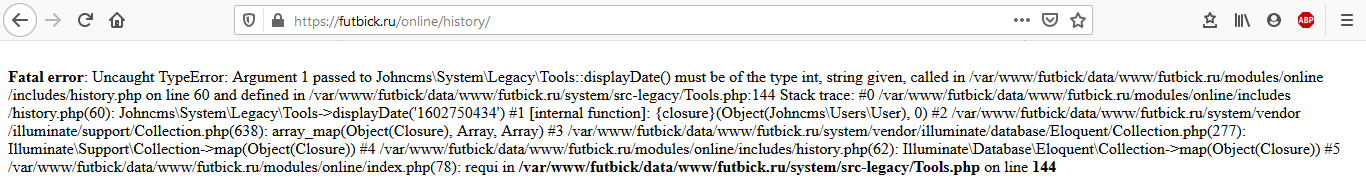

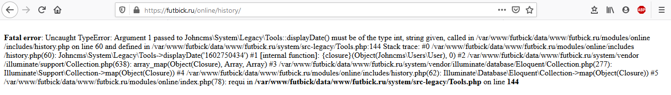

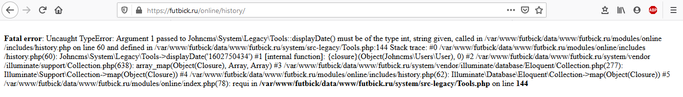

У меня такая ошибка при просмотре истории онлайна
508
(44 kb)
