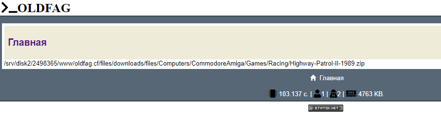

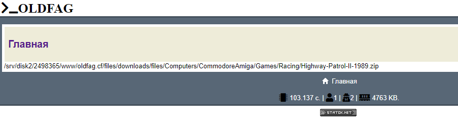

Проблему решил.
Первая была: __dir__ указывает на расположение файла, а я лепил код в downloads/includes. В итоге получался неверный путьк файлу.
Перенес код в файл в корне - всё заработало
Для дополнительных файлов сделал костыль (Не знаю насколько оптимально, но результат получил ) за 103 секунды.
Вот код:

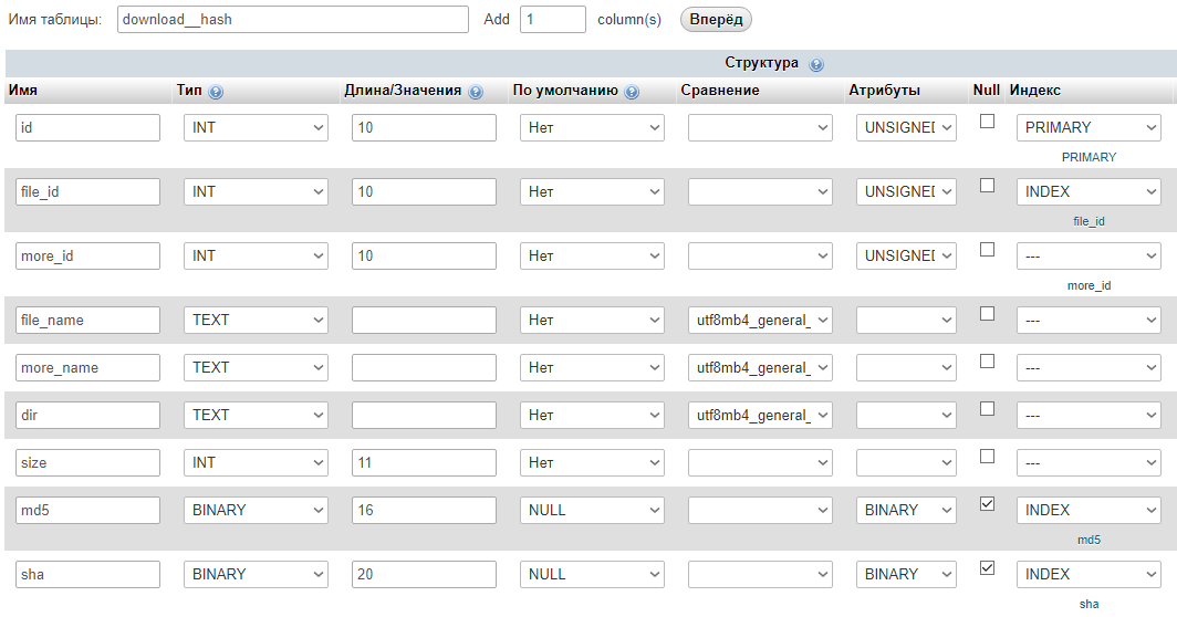

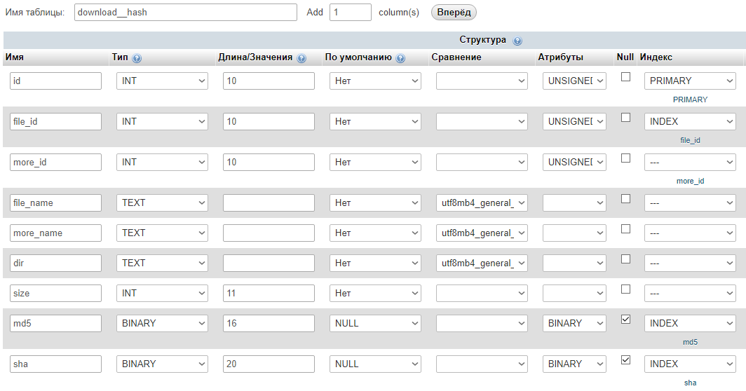

Посоветуйте какие лучше параметры в таблице выбрать?
