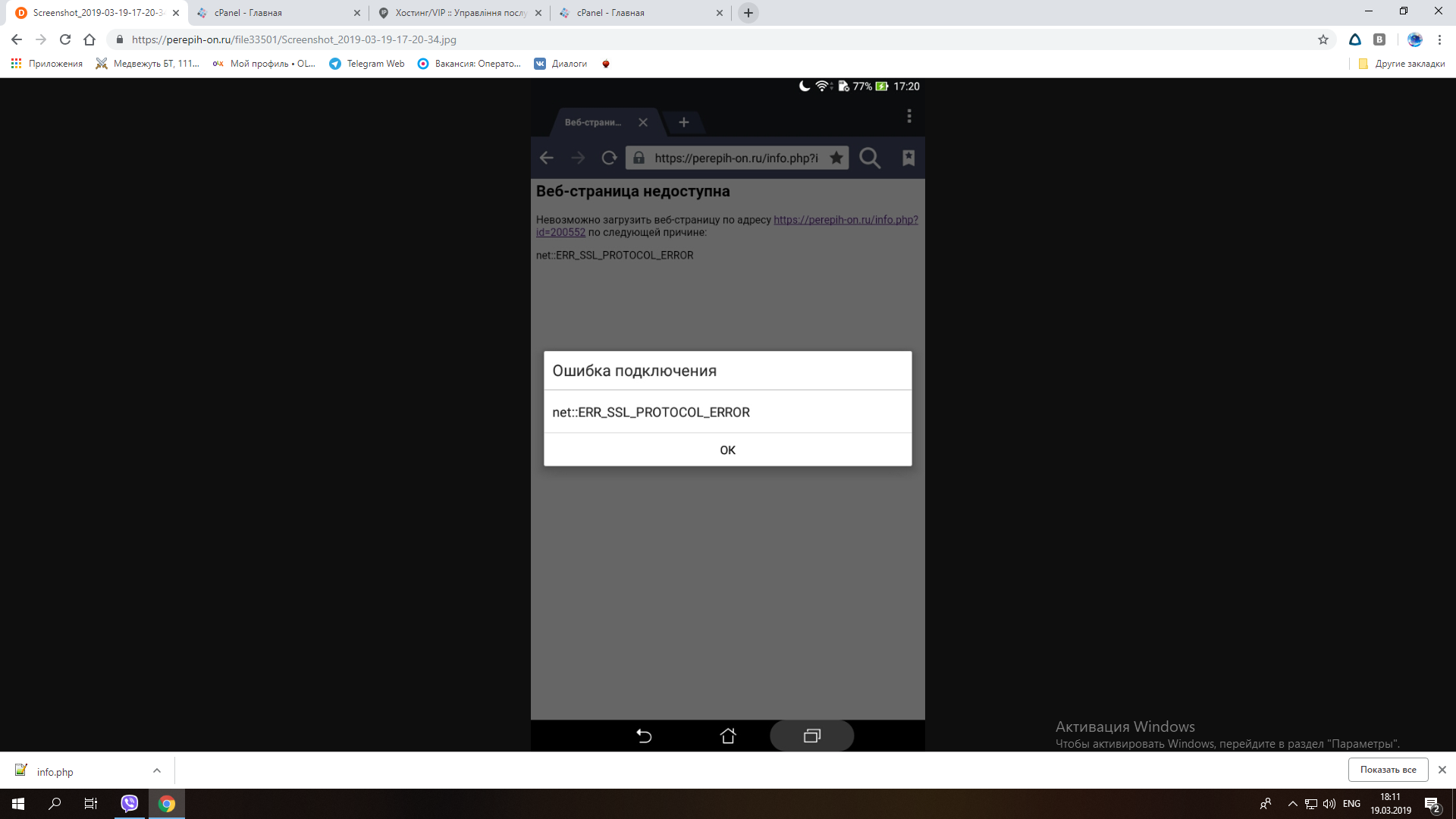

Есть htaccess с такими пере направлениями
RewriteRule ^reg$ /modules/reg.php
RewriteRule ^start$ /modules/start.php
RewriteRule ^auth$ /
Что может быть? сегодня началось (На скрине ошибка с ОМ)...
притом, что сертификат до 01.06
у другого в хроме
ERR:SSL_PROTOCOL_ERROR

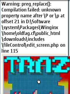

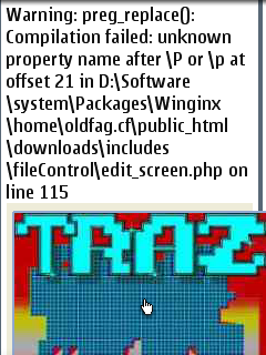

Ребят, помогите. На странице редактирования скриншотов (в загрузках) выдает ошибку (см. скриншот).
Проблемная строка:
$file = preg_replace('#^' . DOWNLOADS_SCR . $id . '/(.*?)$#isU', '$1', $screen_name, 1);
погуглил, изменил на:
$file = str_replace(DOWNLOADS_SCR . $id, '', $screen_name);
Вр

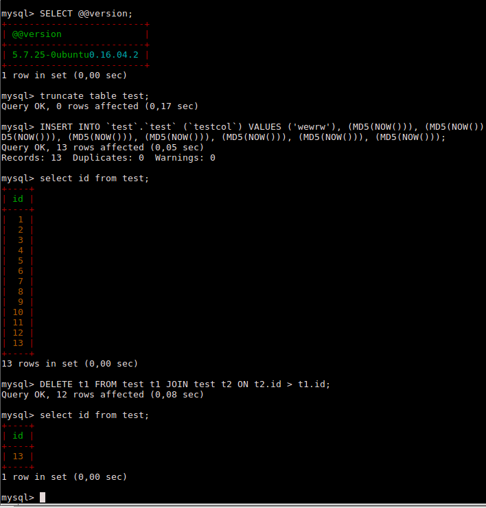

desay, А чем апдейт от делете отличается?
Джоин стандартный синтаксис должен работать на всех версиях, по крайней мере которые не старше меня

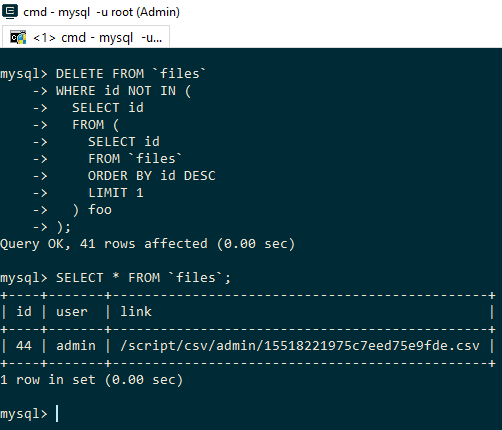

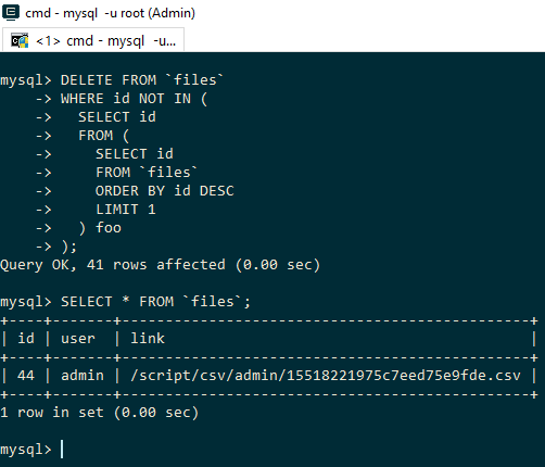

# kantry (12.03.2019 / 20:10)
Eternal, Вложить запрос с max(id)
delete from users where id < (select max(id) from users)
А у меня твой запрос чё-то не сработал, выбросил ошибку:
ERROR 1093 (HY000): You can't specify target table 'files' for update in FROM clause

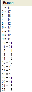

4 8 15 16 23 42
kantry, вот это*???
4 8 15 16 23 42

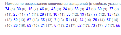

kantry, мой скрипт выше выводит всё вот так...
4 8 15 16 23 42

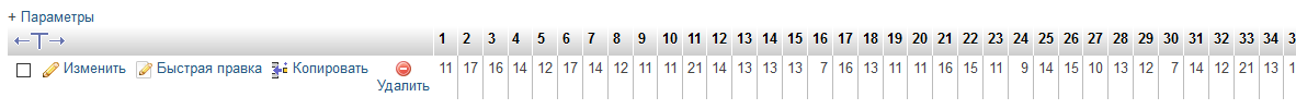

kantry, Вот таблица..
она от 1 до 80
4 8 15 16 23 42
Вот так хочу что бы было в общем
