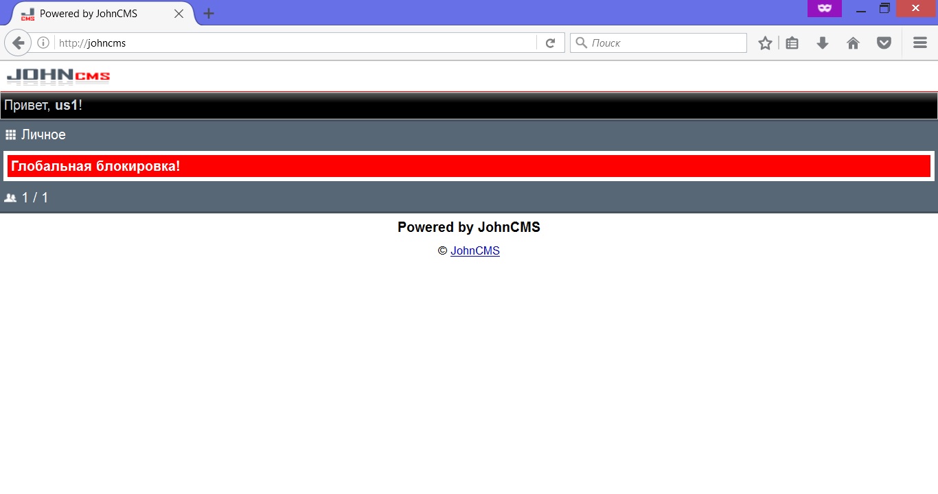

Данный код изменяет поведение скрипта при "Блокировке" (isset($ban[1]))
Заблокированная таким образом учётка не имеет доступа ни к одному разделу сайта (глобальная блокировка).
Для установки скрипта нужно заменить блок кода в комметарии "Выводим сообщение о Бане" на этот код:
if (!empty($ban)) {
    if (array_key_exists(1, $ban)) {
        if ($headmod != 'mainpage') {
            header('Location: http://'. strip_tags($_SERVER['HTTP_HOST']));
            die;
        } else {
            echo '<div class="alarm">Глобальная блокировка!</div>';
            require_once 'incfiles/end.php';
            die;
    } else {
        echo '<div class="alarm">' . $lng['ban'] .
            '&#160;<a href="' . $set['homeurl'] .
            '/users/profile.php?act=ban">' . $lng['in_detail'] .
            '</a></div>';
Скрин для наглядности

Это срабатывает при наличии бана с типом "Блокировка". Не важно кто его даёт.
