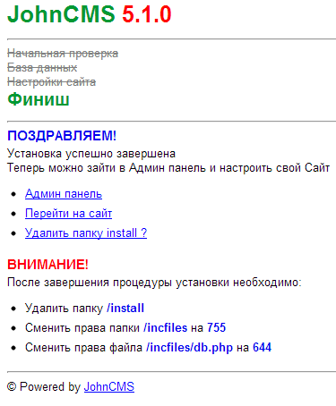

Хаком назвать сложно , дописал несколько строк в оригинальный инсталятор движка
Хак автоматически выставляет права chmod на нужные папки и файлы в начале и конце установки , впилил функцию удаления папки install (гг в гугле взял)
Выложил для тех кто просил авточмод , остальные можете идти мимо , мне самому например больше нравиться ручкаме выставлять

Скрын

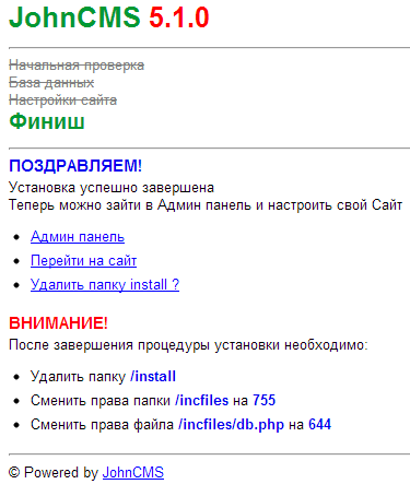

Скрын
