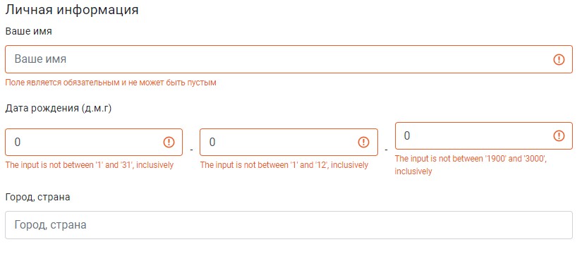

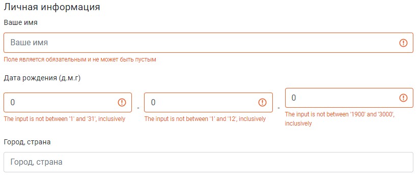

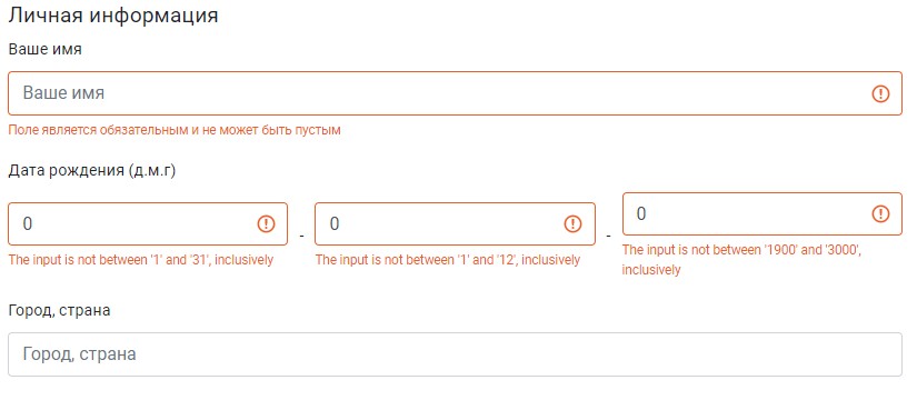

Не получается дать не кому должность на сайте
Должность на СайтеОбычный пользователь
Модератор Форума
Модератор Загрузок
Модератор Библиотеки
Супермодератор
Администратор
Супервайзор
Пока не заполню пользователю анкету
- имя
- дату рожденья.
