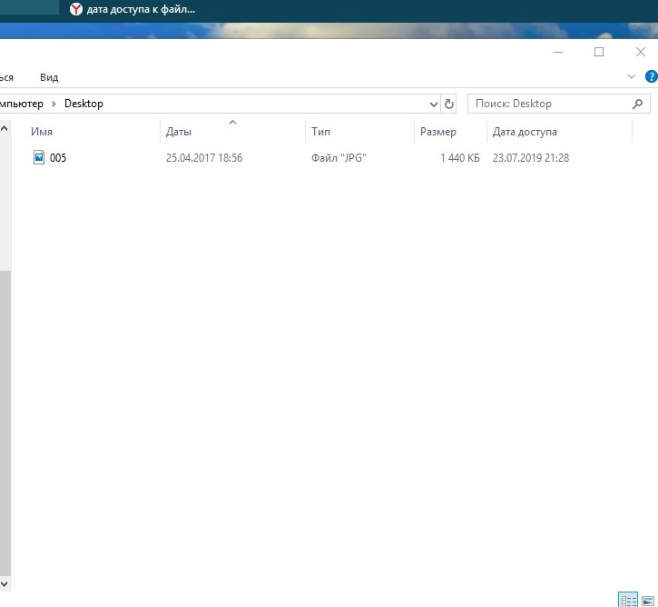

за момент перемещения файла отвечает атрибут Дата Доступа . Вот что получилось у меня, я файл переместил с флешки, Дата создания осталась прежнея, но вот атрибут Дата Доступа присвоилось новое. Хоть дата доступа и меняется при отрытие файла на новое значение, это все же что то чем не чего.

Время создания/модификации ни при копировании, ни при перемещении не должно изменяться, поэтому только по access сортировать.
Кста.., в винде оно обычно отключено, пох фанатам Билла безопасность
В линуксах легко поглядеть ls -lu(и там еще есть вагон всяких способов)
в винде есть команда dir там вроде тоже должно быть.
# kantry (24.07.2019 / 09:12)
а можно подробнее про этот access
ReaLs, Так это и есть время доступа к файлу, включается наверно в реестре, хрен знает, если мне память не изменяет параметр типа disableAccess в гугле поройся.
