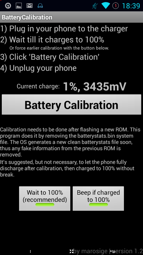

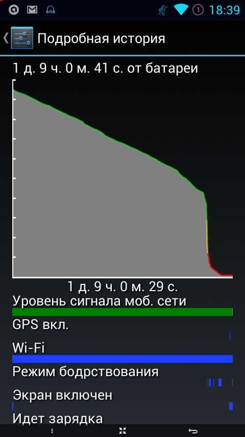

привед камрады, суть проблемы - есть старенький но рабочий тел на андрюше 4.2, ща решил заюзать, вобщем брешет индикатор заряда, вчера с утра зарядил до ста, седня глянул а там 1% заряда, поставил прогу вольтметр показывает 3,6 В, уже полчаса лежит со включеным экраном, напряжений упало до 3,4 В, заряд так и показывает 1%. В инфе о батарее вон чево

Тело свежепрошитое. На батарейку жалоб не было. Лежал долго

Точно не помню ,но делай так: Вытки батарею с телефона ,подключи к зарядному без батареи ,появиться у тебя заставка (у меня ленова ,была заставка ленововская) ,и тогда вставь батарею . А вот последующие действия (по времени не точно помню).Должна простоять от 15-10 минут, батарея зарядиться чуть(процентов 15), потом отключаешь от зарядного ,перезагружаешь телефон и у тебя батарея села ,то есть пропали те 15 процентов. Сразу включаешь зарядное после включение телефона ,и пусть стоит до 4 часов . Пробуй так должно ее оживить .
И еще для лучшей работы совету после заряда выключить с зарядного ,перезагрузить еще раз ,батарея сядит сильно ,и поставить телефон на сутки заряжаться . Второй пункт я не делал.
Сделай и отпишись мне.
