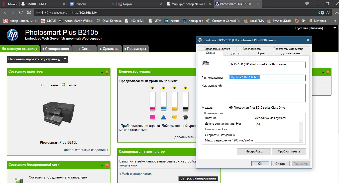

Добрый день! Может быть кто-то в курсе как подключить принтеры локальной сети к удаленной машине?! Вчера весь день мозг ломал, ничего толкового не вышло. Гугл юзал "Настройка принтеров по RDP" ничего толкового не нашел.
Добавлено: 19.12.2018 / 11:21
Установлен вин сервер 2016, пытался добавить принтер по TCP/IP, вроде как подключается к сети, но никаких устройств не видит.

Принтер и сервер, в разных сетях.
Принтер находится в рабочей сети компании, все ее устроства подключены к роутеру в т.ч. и принтеры.

Я пробую подключиться к роутеру по его ip и портом указываю на локальный принтер в этой сети, но ничего не получается.
Virtuozzo, принтер к роутеру подключен или к какой то машине?
если к роутеру то у него должен быть свой ип, если к машине то ип машины и на ней расшареный принтер должен быть.
по моему так, сто лет с подобным не связывался

Уже лучше. Теперь поточнее
- Как соединены между собой сети? Это просто две подсети с разными ip адресами но работают через общий сервер? Или по интернету? VPN?
- Принтер находится в сети за роутером, и подключение к нему происходит из внешней сети? Если так, то роутер будет блокировать любые внешние подключения, и из внешней сети к нему не подключится просто так. Нужно пробрасывать порты.

Принтер к роутеру подключен. Сети разные. Сервер в сети у хостера, ну а принтер в сети конторы.
Дня три долбаюсь уже, нифига не могу подключить.
Драйвер на сервер установил. Группу создавал, галочки при подключении через удаленный раб стол ставил. Ничего

Вероятнее всего, блокировка со стороны роутера. Не открыты порты во внешнюю сеть, и потому сервер не может достучаться до принтера.
