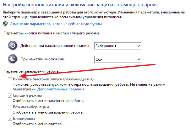

Это просто жесть жестокая с этой десяткой. Обновил на ноуте систему, вроде всё нормально. Выключил, потом включать, а оно, зараза, запускается и потом сразу выключается. Думал уже новому ноутбуку пришёл конец. Потом решил погуглить, оказывается не у меня только эта проблема, а и ещё у многих. Чтобы избавиться от этой проблемы, нужно снять галочку в чекбоксе "Быстрый запуск", который кстати, рекомендуется мелкомягкими включить.

Вот это нужно отключить
