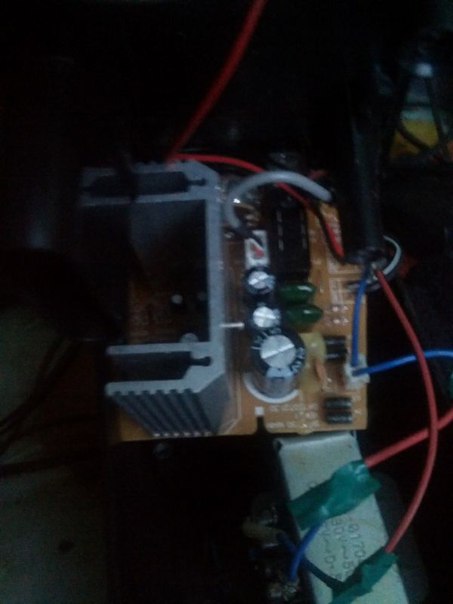

Очередные колоночки. Модные Genius
В динамиках тишина была. Трансформатор работает, на микросхему (TDA2007A) приходило около 22 в, ну норм. Она от 8 до 26 вроде по даташиту. На передней панели колонок есть окошко для наушников, но разъём отсутствует (хозяин выдрал его). Но суть в том, что этим самым он отключил и выход усилителя от динамиков. Такая конструкция схемы меня немного удивила, но походу так делают. Короче, разъём выступал как бы перемычками между выходом микросхемы и дорожками к динамикам. Естественно, если подключить наушники, то динамики отключаются. Без этого разъёма сигнал не поступает по схеме на динамики. Но это ещё не всё. Сама микросхема каким-то образом вышла из строя. Радиатор за пять минут становится как паяльник. И это без нагрузки. После подключения динамиков к выходу микросхемы я услышал только шум. Надеюсь, что всё решится заменой микрухи. А там кто его знает... Меня очень беспокоит то, что я не знаю какова причина выхода из строя тдашки этой. Вдруг поставлю исправную, а она опять вылетит. Будет обидно и накладно.
