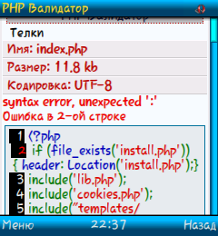

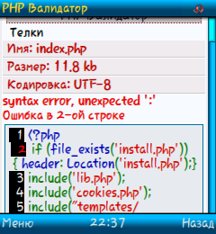

Проверь на пхп валидаторе http://wapinet.ru/syntax/
а если все ок
то пути косячный
J-mix, Проверил пару файлов, вот одна ошибочка всего(ток я не знаю как именно исправить)
