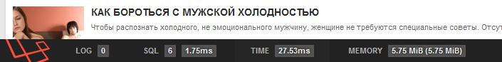

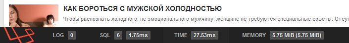

Таки получил я доступ
И так, чтоб ты не трясся за миллисекунды свои.
88 подключенний (require|include)
8249 системных вызовов на каждый запрос
103 инициализированных оъектов
Бенчмарк на скрине (TIME)
L!MP, Нифига себе подключений О_о.
Вот, этот профайлер прикольный, как называется?
~XeOn~, Х.з как он называется. Он во фреймворке http://laravel.com/
