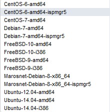

ну собстно с чего начать то? какую выбрать?
