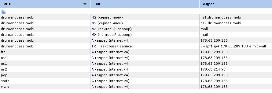

Ребят, подскажите правильно ли я настроил свои ДНС
