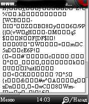

А опера мини выдает вот это, скрин:
Ну за простую страницу показывает вот такое. Что делать? Конф сервера стандартное
