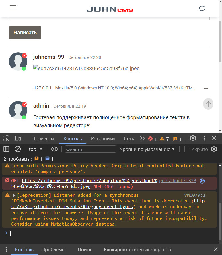

Привет. В гостевой не показывает прикрепленные изображения.
Установил на OSPалень Ждона 9.9. Проверил в гостевой отправку сообщения изображением.
CKEditor не добавляет в адрес доменное имя (некритично) и не интерпретирует обратно символ обратного слеша "%5C"
Что имеем
Изображение браузер получает (нет) по такому адресу:
Браузер пытается его подгрузить с такого адреса:
https://johncms-99/guestbook/%5Cupload%5Cguestbook%5Ce0%5Ca7%5Cc3%5Ce0a7c3d614731c19c330645d5a93f76c.jpeg
Но если исправить вышеперечисленные ошибки, то адрес становится верным:
https://johncms-99/upload/guestbook/e0/a7/c3/e0a7c3d614731c19c330645d5a93f76c.jpeg
Непонятно, зачем для одного изображения создается 3 вложенных папки.
В какую сторону смотреть?
Так и задумано. Чтобы при смене домена не нужно было менять адрес во всех постах.
Это косяк, который надо будет поправить. Проявляется судя по всему только на виндовых сборках php. На хостинге будет работать норм (если там конечно не винда будет). В будущих версиях будет учтено. В винде можно в WSL развернуть сервер, но это уже как хочется.
Это для того, чтобы в одной папке не было сотен тысяч или миллионов файлов (на крупных проектах). Потом в эту папку будет проблематично зайти.
