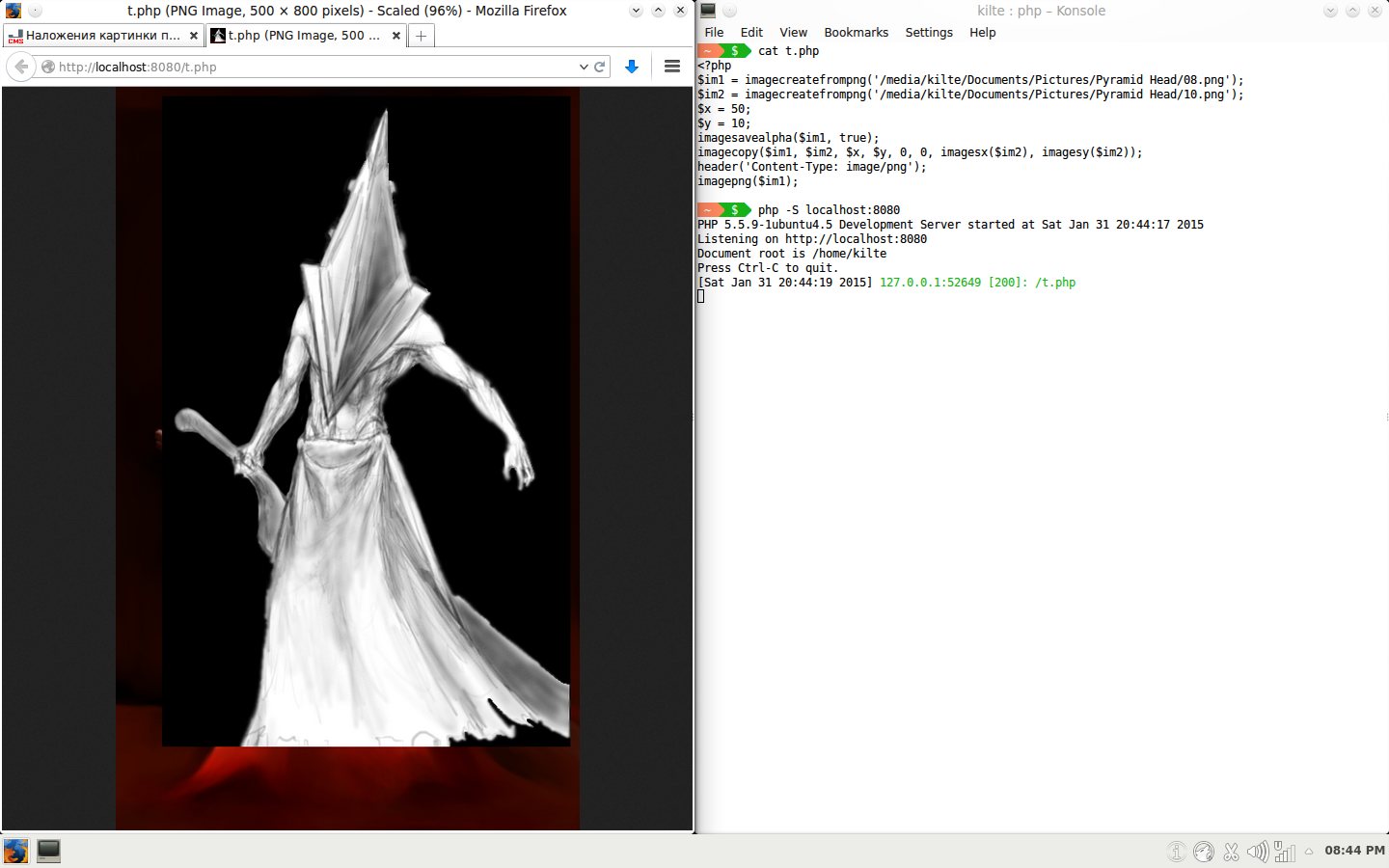

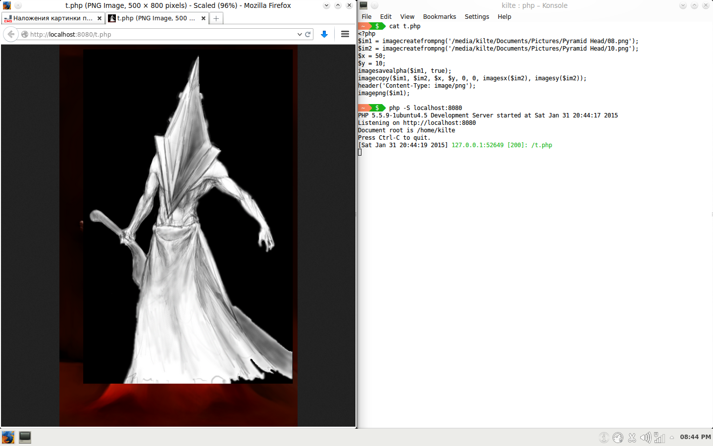

wap_masterok, Должно работать. Посмотри в консоли браузера может что интересного будет. Заголовки ответа и всё такое прочее.
Даже у себя затестил, всё ок.

Там же хеадер. Перед ним никакого вывода текста быть не должно. Т.Е. если в начале кода написать например:
echo 'Test';
То картинки ты уже не увидишь.
