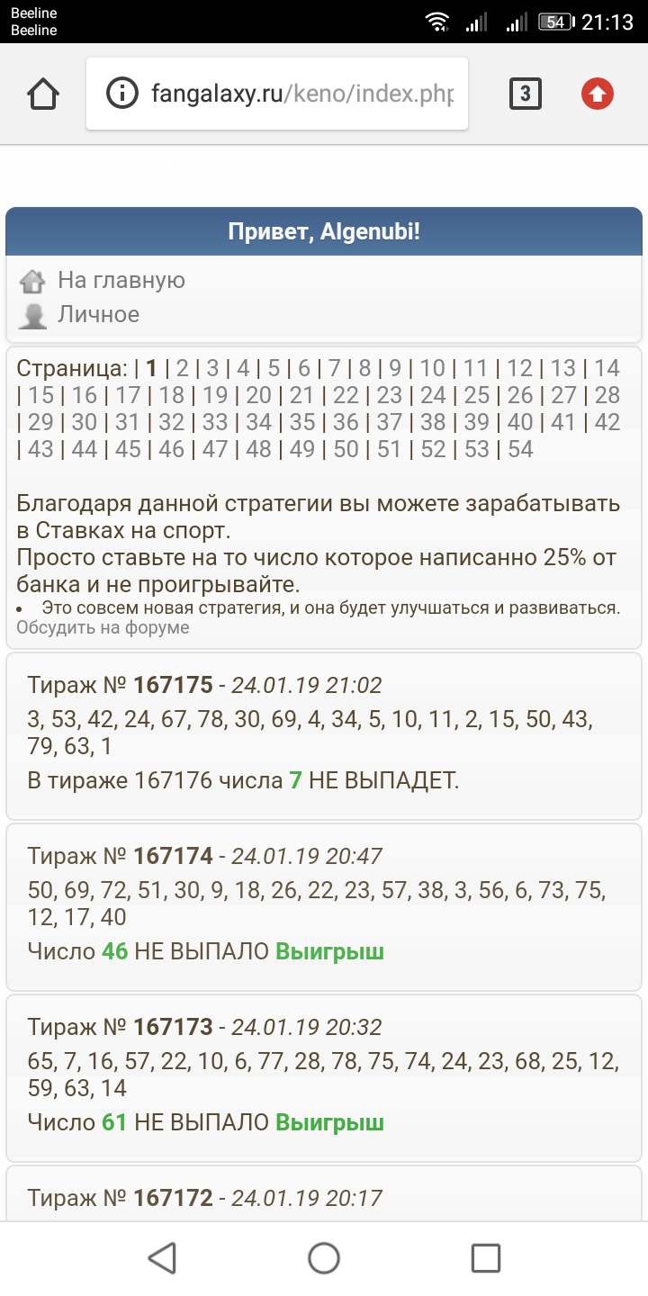

Помогите сделать так что бы страницы отображались так
1 |2 | 3 | 5 |..... | 53 | 54 | 55 |

У меня граб, но добавляется в бд а потом уже выводится, поэтому постраничка не с граба.
