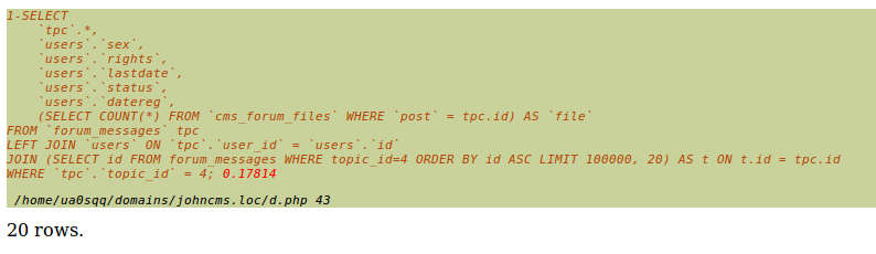

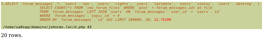

kantry, никогда не задумывался и не засекал время подобных вещей
Добавлено: 28.10.2019 / 08:49
# kantry (28.10.2019 / 08:45)

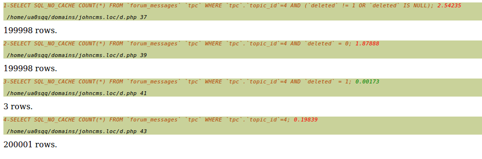

dilp, Не знаю сколько null в байтах места занимает, а вот скорость он неплохо убавляет
Нисколько вроде.
Скорость тоже не думаю что будет убавлять, просто там надо было переделывать все запросы чтобы не было комбо условия.
Добавлено: 28.10.2019 / 08:50
Со временем уберём комбо условие и будет норм )
dilp, На небольших данных и не заметишь.
Simba, Со временем надо бы по удалять из таблицы с постами все колонки с удаляльщиками, и эдиторами)) Они есть уже в users.
# kantry (28.10.2019 / 09:14)
Возможно.
kantry, и в каком запросе у поля параметр был default null ,а в каком default 0 ?
dilp,
Я там написал про логику, в общем то логичнее считать 0=открыто, чем null = не существует
Еще тесты))
Simba
# kantry (28.10.2019 / 09:31)
dilp,
Еще тесты))
С логикой как раз норм. Если deleted не задано, т.е. null, то пост не удален, если задано, то удален.
# Simba (28.10.2019 / 10:06)
Если null, то пост не удален, если задано, то удален.
У меня плохо с логикой
Но все равно буду считать, раз null, то не существует
