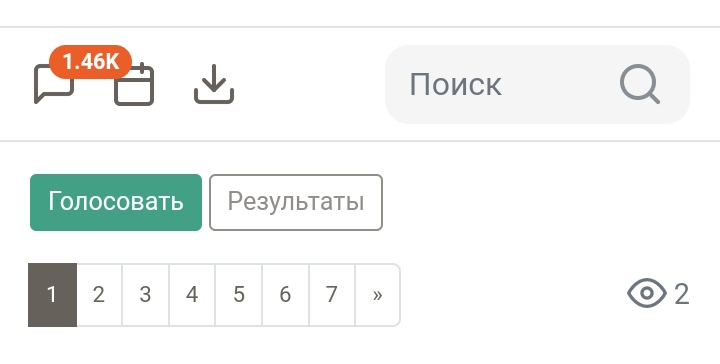

Кстати, остался вопрос на засыпку, в темах с голосованием не отображаются результаты опроса
Видимо данные в таблицах с голосованиями куда-то делись.

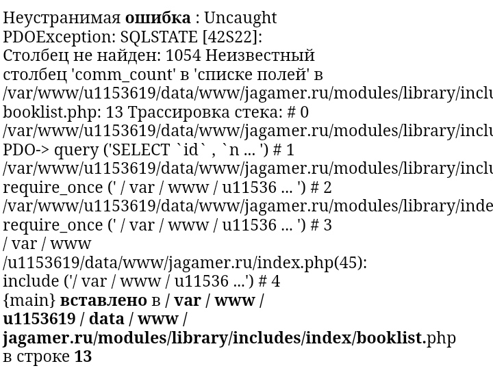

Ну и с библиотекой беда непонятная. Ошибка 500 при посещении разделов
В файле config/constants.php найди строку
const DEBUG и поставь true. Тогда будет видно ошибку.
Simba, Вот
Ну как видно из ошибки нет необходимой колонки в таблице. Разверни рядом чистый движок, сравни таблицы и добавь колонки, которых нет.
