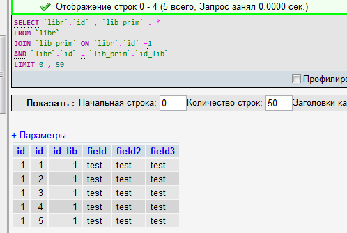

// делаем запрос
SELECT `lib`.`id`, `lib_prim`.* FROM `lib` join `lib_prim` on `lib`.`id` = 1 and `lib`.`id` = `lib_prim`.`id_lib`

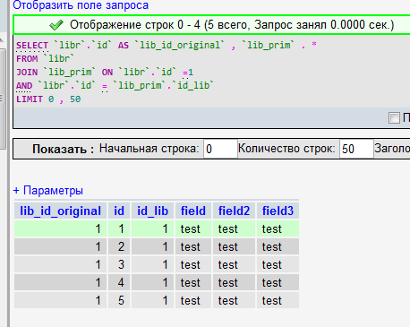

результат смотреть на скрине

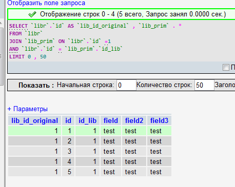

если ид статьи нужен где либо, то можно переименовать поле, и можно использовать
пример

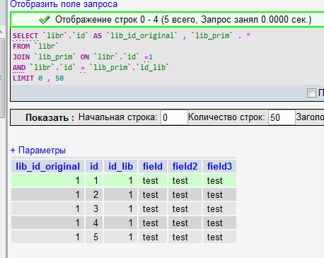

SELECT `lib`.`id` as `id_lib_original`, `lib_prim`.* FROM `lib` join `lib_prim` on `lib`.`id` = 1 and `lib`.`id` = `lib_prim`.`id_lib`
и получиться, результат на скрине
