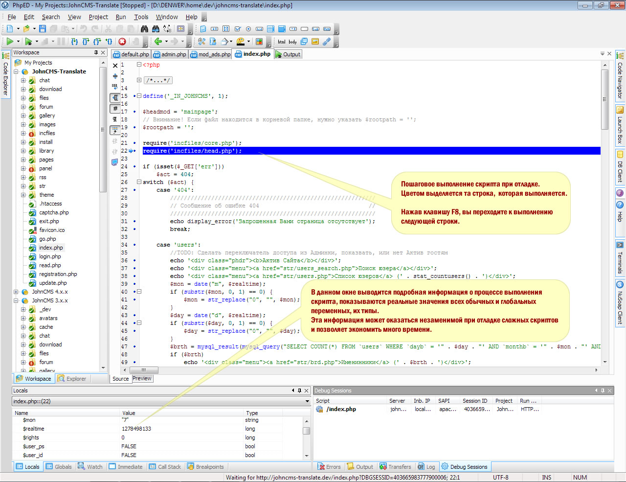

Дебаггер
Отладка и поиск ошибок - вещь неоднозначная, каждый ее делает основываясь на своем опыте...
Но существуют дополнения, которые устанавливаются на Ваш сервер отладки (обычно на денвер) и позволяют получать подробнейшую информацию о ходе выполнения скрипта.
К примеру: вы написали сложный класс, в котором куча переменных и методов. И у Вас вдруг возникла ошибка, скрипт работает не так, как Вы задумали, или вообще не работает.
При разработке, подобная ситуация встречается очень часто (если не сказать всегда).
Как поступить? Писать кучу echo $var; выводя нужные переменные для отладки?
тут как раз и приходит на помощь дебаггер.
Вы можете выполнять код построчно, наблюдая за поведением и всеми локальными и глобальными переменными (за их значениями), можете установить где-то в нужном месте скрипта так называемую "точку останова" (BreakPoint) и код выполнится именно до этого места.
Все IDE, которые имеют поддержку дебаггера, обычно при отладке открывают специальное окно, где выводятся все переменные и параметры выполнения скрипта.
Да, привыкнуть к детаггеру - дело времени, можно даже вообще им не пользоваться. Но когда работаете над действительно сложным проектом, отладка поможет Вам сэкономить много времени и избежать ошибок.

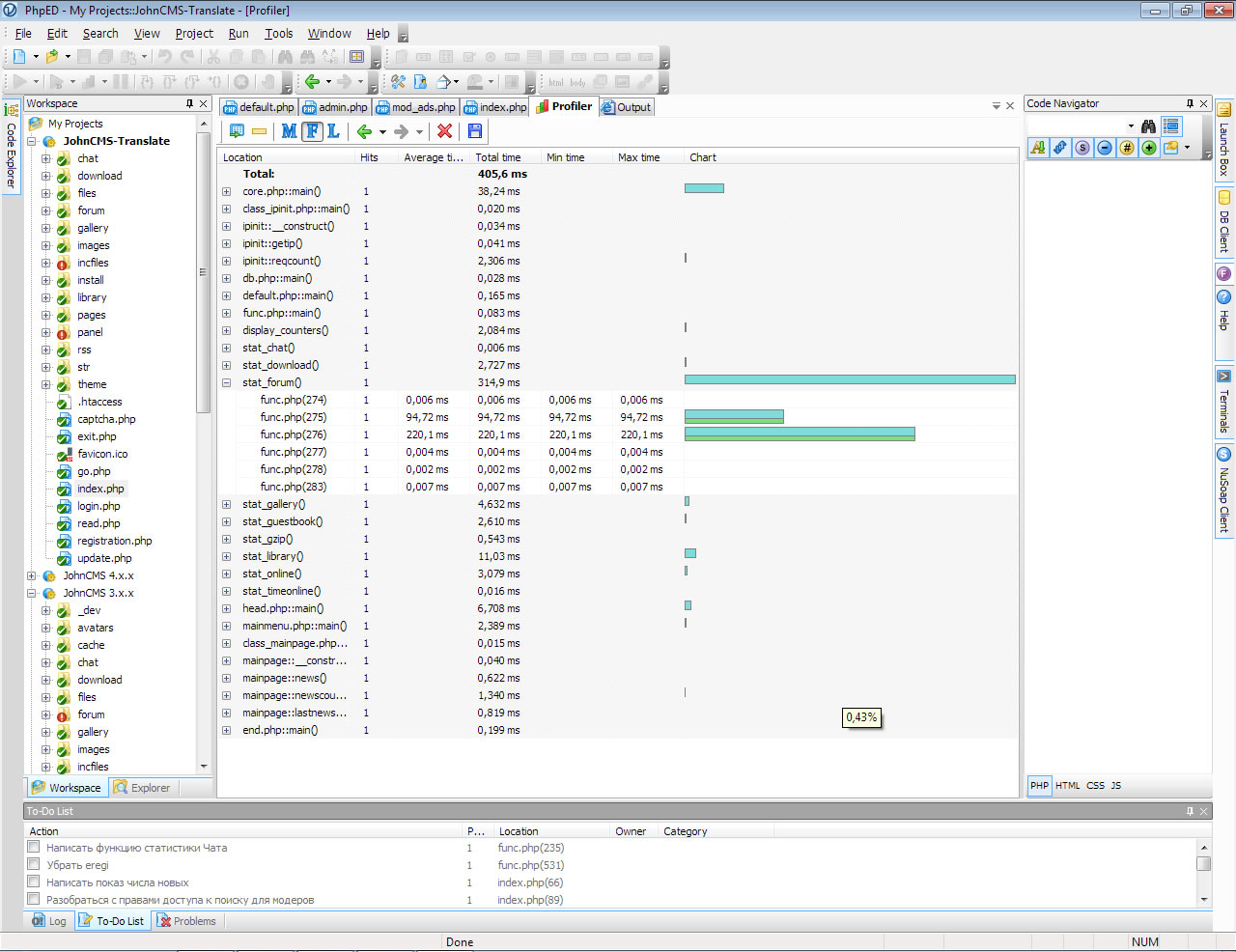

Профилировщик
Довольно редкая вещь, из IDE, встроенный профилировщик имеют только Zend Studio и NuSphere PhpEd.
Однако, если Вы используете Xdebug, к нему есть отдельные утилиты (например WinCacheGrind), которые позволяют проводить профилировку. Конечно это уже не так удобно, как если профилировщик встроенный, но тем не менее, свою работу выполняет.
Итак, что такое "профилировка" и с чем ее едят?
Вы наверно часто видели (возможно и используете сами) вывод времени генерации страницы с помощью microtime().
Знаете, что когда время генерации мало - скрипт работает быстро и это хорошо.
Когда время генерации велико - это плохо и скрипт работает медленно.
Но как искать причину медленной работы скрипта?
Что виновато, неудачный алгоритм, цикл, или просто большая база и запрос забирает много времени?
Что именно нужно оптимизировать для достижения максимальной производительности?
Время генерации страницы тут мало поможет, оно показывает только "общее время", а ведь скрипт состоит из множества функций и модулей. Какой из них тормозит, на что нужно обратить внимание?
Вот для этого и нужен "профилировщик". Он Вам выдаст подробнейшую информацию, с граффиками, что и как выполняется, сколько времени это забирает.
Щелкнув на интересующий параметр, вы откроете нужный скрипт в нужном месте и можете думать насчет оптимизации.
Вы уже наверно не раз видели, как я выкладывал скриншоты профилировки некоторых функций двига.
Полюбому - профилировщик крайне полезная вещь, как на этапе разработки (можно подбирать наиболее оптимальный алгоритм), так и на стадии окончательной отладки, когда оптимизируете производительность вцелом.
З.Ы.
На картинке виден результат работы профилировщика.
Подробно показана работа всех функций, с графиками, временем выполнения и, если работа функции циклическая, то сколько раз она выполнялась.
Как вы догадываетесь. с помощью простого замера времени генерации страницы, такую информацию получить невозможно.

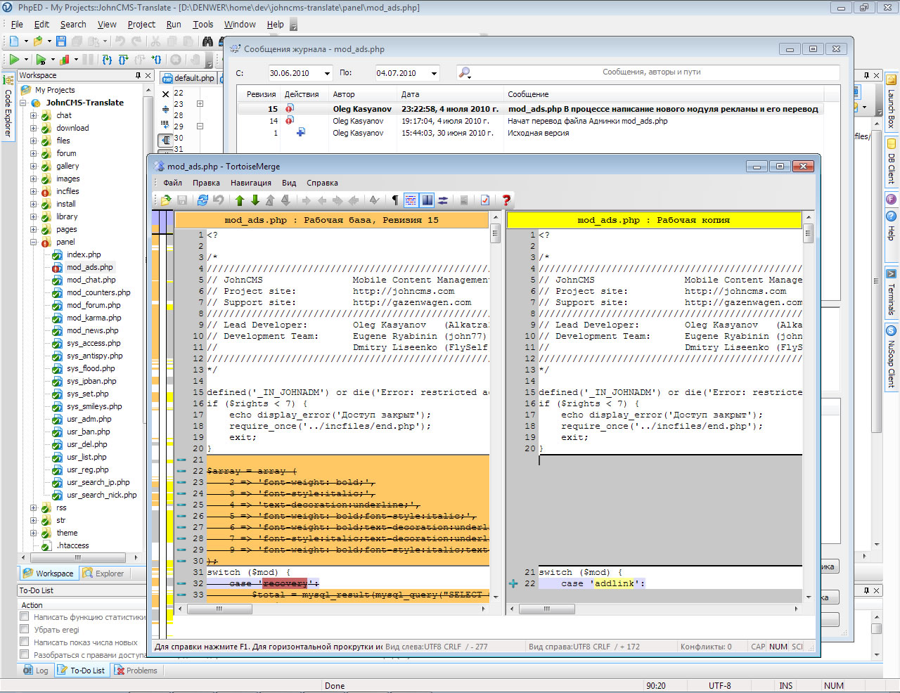

Поддержка систем контроля версий
Серьезные разработчики, которые работают с крупными проектами. уже давно заценили удобство систем контроля версий и наверняка используют какую-то из них.
Наиболее распространенная из них - Subversion (это серверная часть) сокращенно называемая SVN.
Из клиентских частей, именно она ставится на компьютере разработчика, наиболее продвинутая и удобная - это TortoiseSVN
Некоторые IDE имеют свой, встроенный клиент для SVN, но на мой взгляд это лишнее. Я пока еще не видел клиента, удобнее, чем TortoiseSVN и важно, чтоб IDE его поддерживала.
Тут в основном хорошие новости, большинство из нормальных IDE без проблем поддерживают TortoiseSVN
Проблема только у редакторов, написанных на Java (Zend Studio, NetBeans, Aptana), но у них обычно есть свои, встроенные клиенты SVN.
Вообще нет поддержки в DzSoft PHP Editor и PHP Expert Editor, но если Вы не используете SVN и не работаете с крупными проектами, для вас данный факт несущественный.
На рисунке Вы можете видеть работу TortoiseSVN.
В менеджере проекта редактора, все файлы, которые синхронизированы с репозиторием, имеют зеленые метки.
Те файлы (и папки), где есть изменения, выделены красными метками.
Одно из открытых окон спереди - это сравнение изменений между тем, что вы наработали и тем, что в репозитории (сравнение с предыдущей версией).
Окно сзади - это важнейшая часть - журнал SVN проекта, где показаны все изменения, начиная с самого первого билда.
В случае необходимости, Вы сможете достать любой файл, любой версии.
