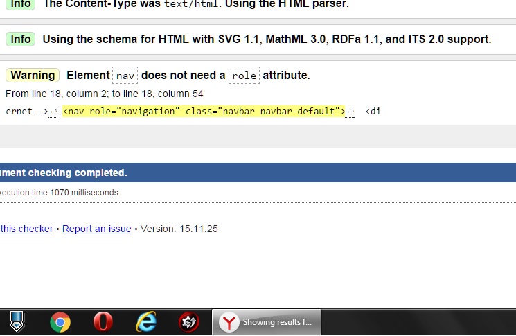

venom, Да говорю тебе, вылазит предупреждение по поводу роле именно в этом случае..Это стандартное меню бутсрапа

Fublin
Корочче пишет, что эелементу навигация вообще нафиг не нужна роль.. Так что я лично щас ее уберу и ошибок не будет вообще.
Сам тег <nav> УЖЕ подразумевает что это навигашка, то есть меню.. И второй раз говорить роботу об этом не надо...
Я так думаю вобщем..
ВСё, пишет теперь докумет качествененный и самый красивый в сети.
