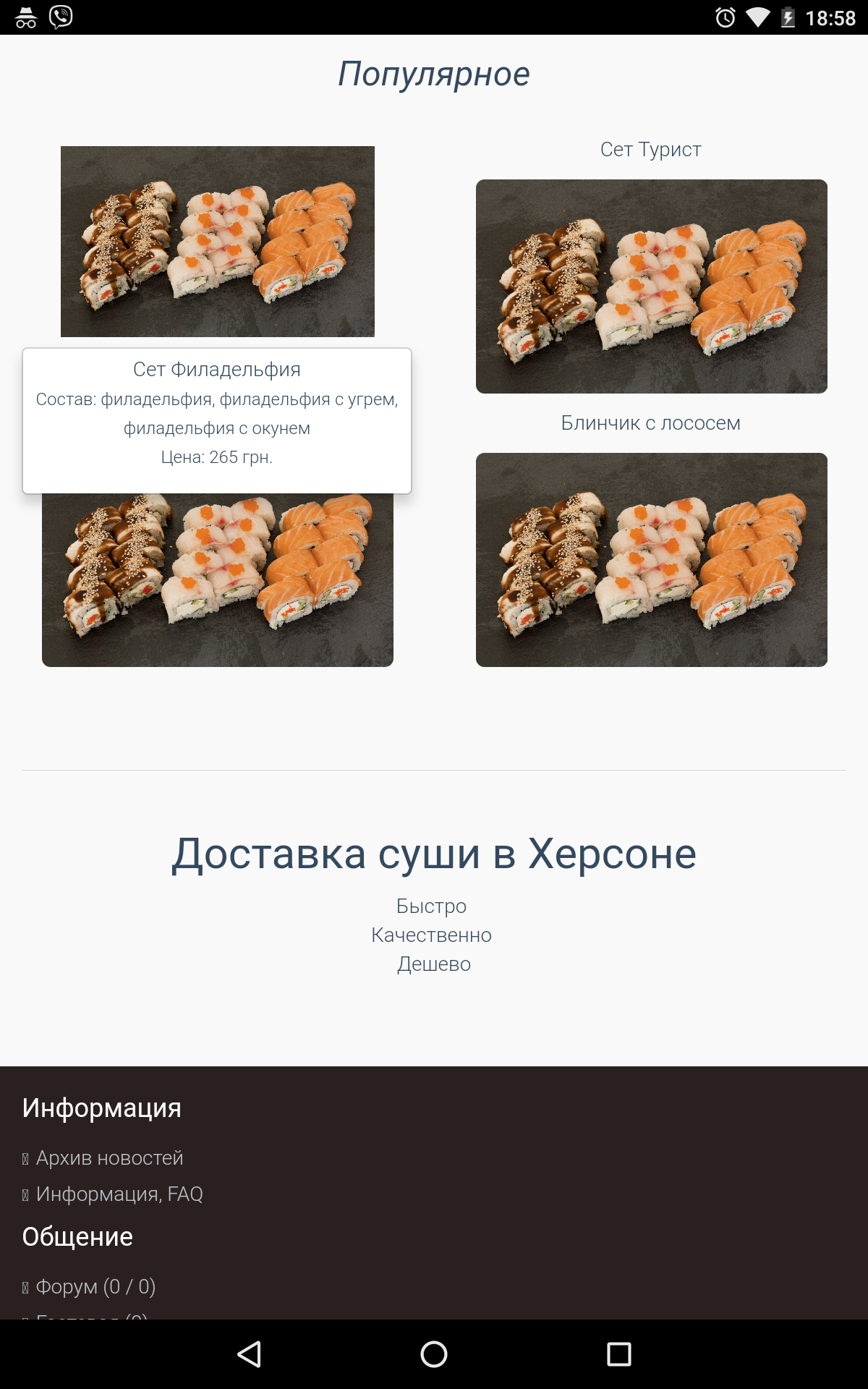

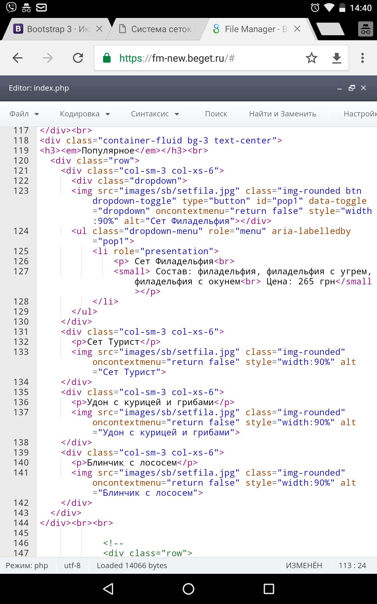

Цель : при клике на изображение, под ним выпадающее меню которое обтекает и само изображение.
Строка 120-130 подскажите на ошибку
Вообщем спасибо всем кто прочитал и даже идеи не подали, сам нашел проблему, со строки 124 закрывающий класс div перенес на строку 130, результат на скрине
