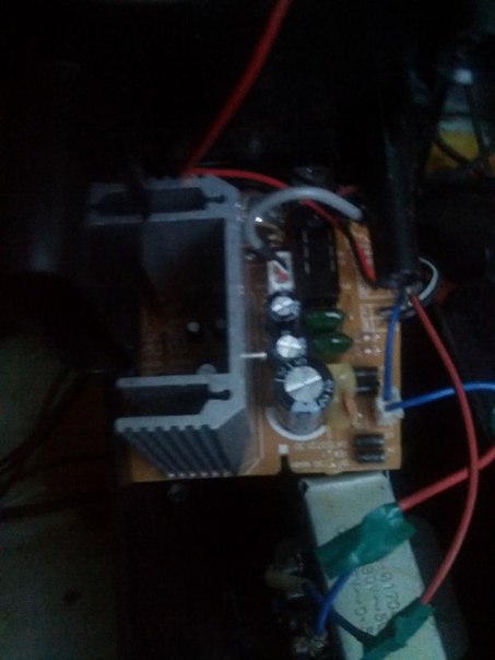

Очередные колоночки. Модные Genius
В динамиках тишина была. Трансформатор работает, на микросхему (TDA2007A) приходило около 22 в, ну норм. Она от 8 до 26 вроде по даташиту. На передней панели колонок есть окошко для наушников, но разъём отсутствует (хозяин выдрал его). Но суть в том, что этим самым он отключил и выход усилителя от динамиков. Такая конструкция схемы меня немного удивила, но походу так делают. Короче, разъём выступал как бы перемычками между выходом микросхемы и дорожк

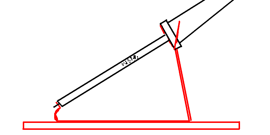

Я себе с куска фанеры и алюминиевой проволоки сделал где-то так
363
(13 kb)

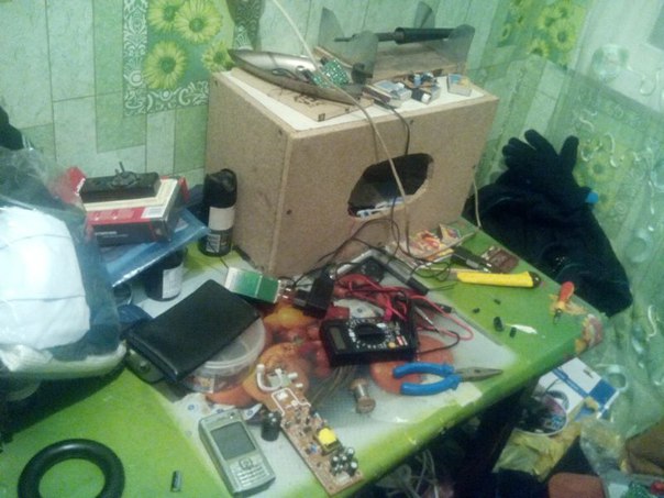

Мой стол во времена ремонтов
360
(61 kb)

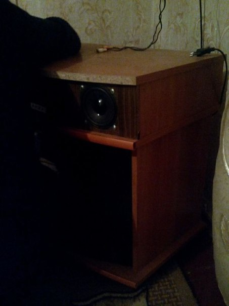

Почти четыре месяца ничего не писал. Эм... Короче. Недавно впихнули динамики в тумбочку под тв.
323
(29 kb)
